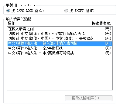

我的需求有点特殊,希望完全关闭快捷键切换,如图:
而是使用三个独立的bat或者cmd或者ahk的命令对中英文、全角半角、中英文标点进行切换。
比如执行一个批处理,输入法变成中文,执行另一个输入法,标点变成英文。
因为我想把键盘上的常规按键全都解放出来,而把这三个切换绑定到键盘特殊的功能键上
(这些功能键都是键盘硬件独有的,其他软件都不会用,也就不存在快捷键冲突的问题)
