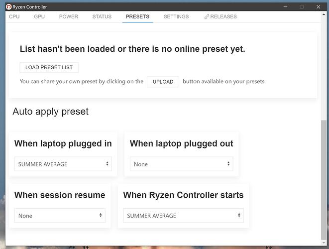

ryzen controller应该就够了啊,我的电脑上ryzen controller是开机自动启动的,并设置了接通电源就自动限温限耗,一直没什么问题,夏天也没觉得很热。当然,可能和我不玩游戏有关系。
研究一下,怎么设置这个接通电源就限温限耗
准备用计划任务试试,好像之前是因为每次开机就跳UAC太烦了
ryzen controller自带这个功能。
