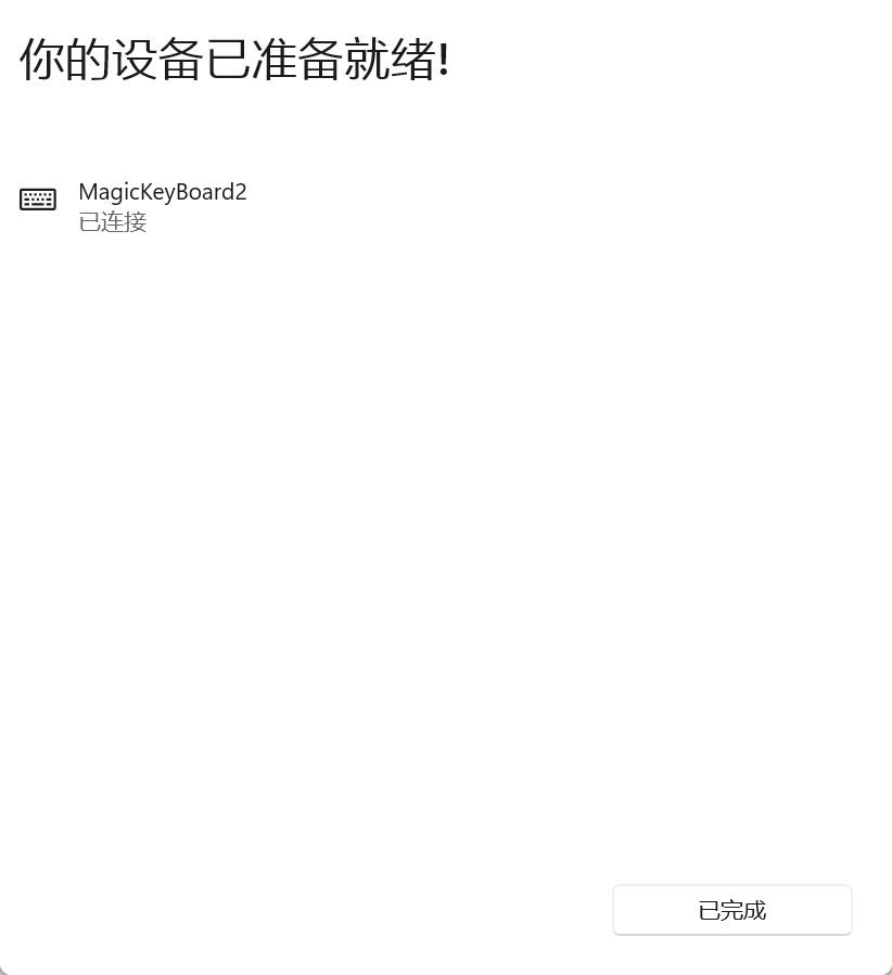

所以就重新连接试试,然后发现在连接几秒后就开始不能用了,连接蓝牙的时候它会显示一个正在配置的对话框,此时键盘按下win键正常唤出菜单。但后几秒后显示设备已经就绪就开始没法用了。

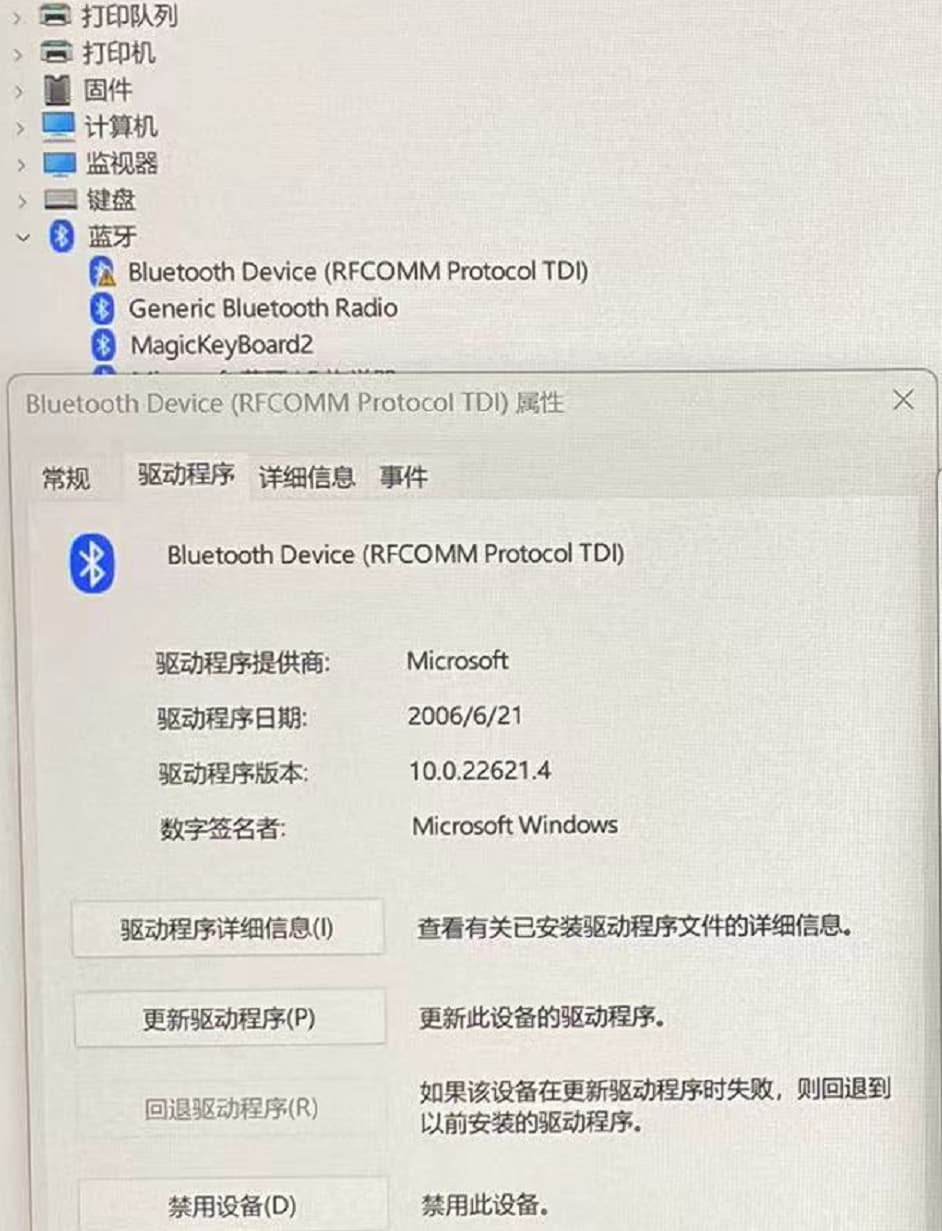

差点我都想直接把所有软件迁移到新系统了,又打开设备管理器看看,有一个蓝牙项目感叹号
本来卸载蓝牙驱动,再安装一遍应该就能解决掉了。但是系统不让卸载蓝牙驱动。

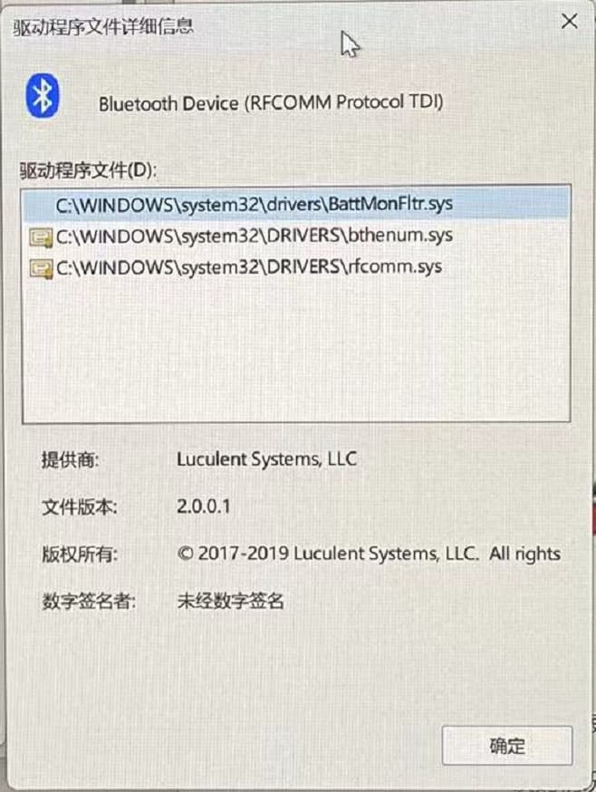

点进去看驱动的详细信息,和新装的系统进行对比,发现多了一个BattMon这个东西…怎么看着那么眼熟?

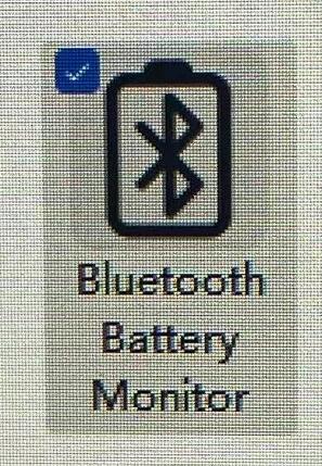

诶,这不就是这个东西嘛,昨天用这个软件查看了一下蓝牙电量,难道是它把我蓝牙搞崩了?
果然,卸掉这个驱动正常了。
