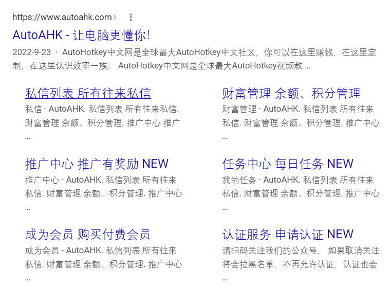

我记得这个网站中文帮助要收费, 很久都没访问的.

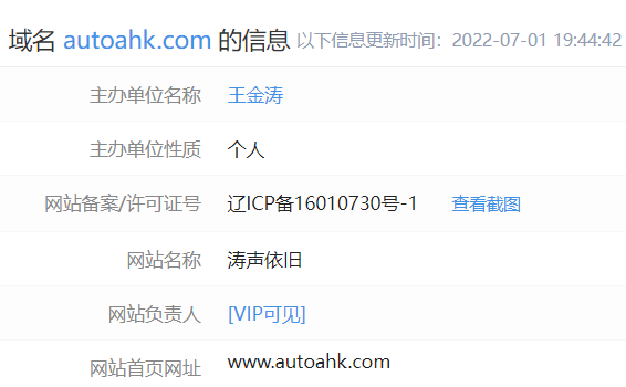

查了一下资料(以下信息来自公开网络)
9月份还是正常的. 个人备案的国内网站.
成立了一个企业(个体工商户)
营口市西市区智能热键科技工作室
目前因经营异常被工商管理部门注销
不收费呀,我一直就在这个网站查帮助
我记得是免费放出的是旧版帮助, 最新版需要付费.
