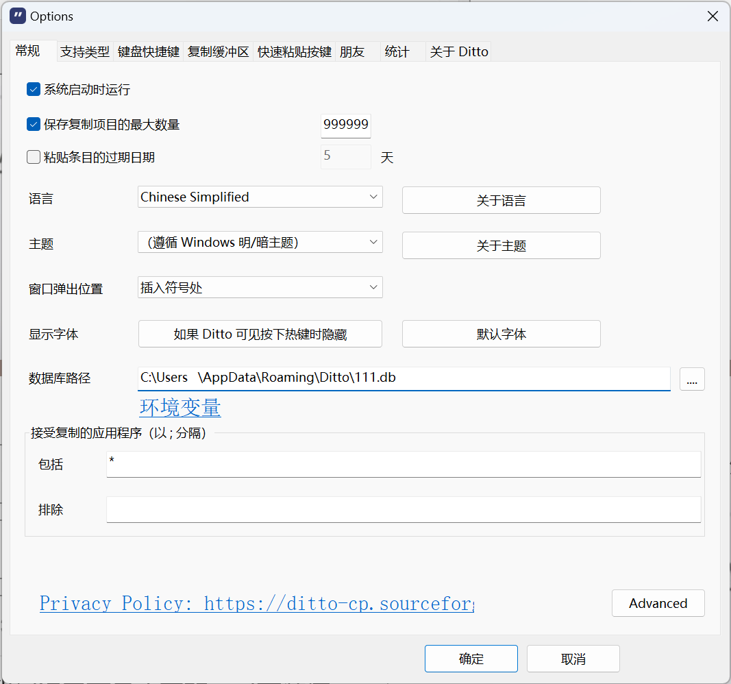

Ditto 不能出现在输入光标附近,有什么解决方法吗?
如下图,已设置为“插入符号处理”,是还要设置其它地方吗?我记得之前是正常的,已重装过。

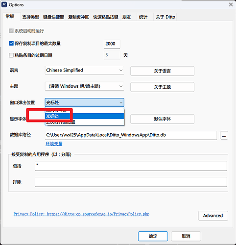

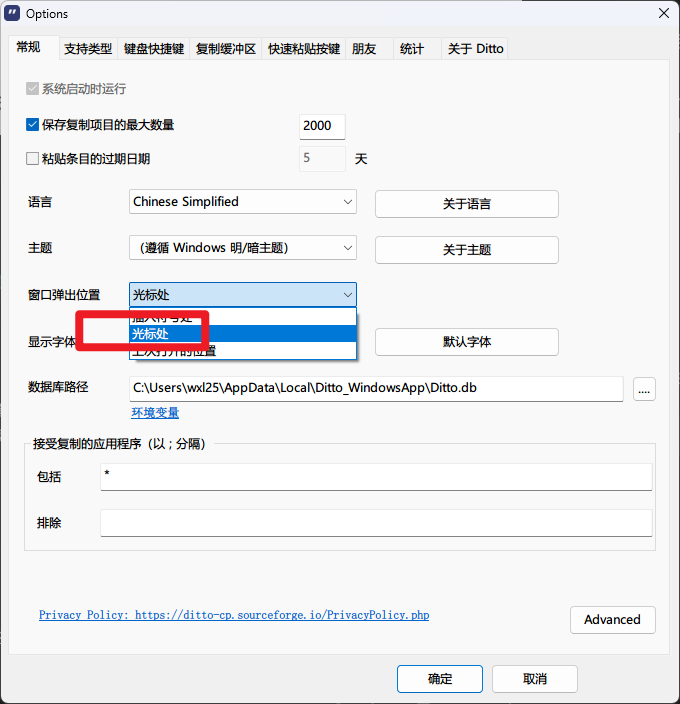

难道不是选这个嘛?
这个是鼠标在屏幕上的位置,不是输入文字的位置
