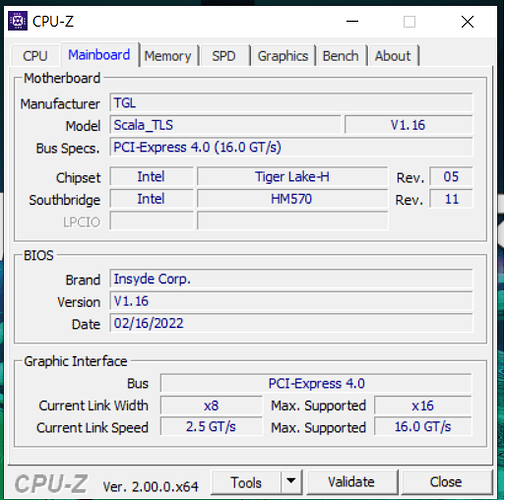

软件检测只能检测出主板芯片组,芯片组支持≠主板有提供相应接口(缩水)

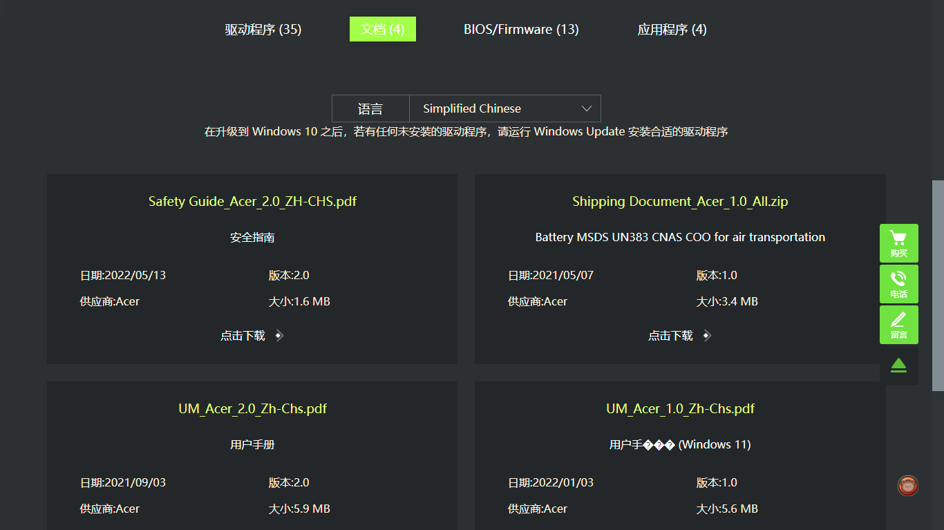

哥,找了很久找不到啊,暗影骑士擎I5-11400
https://www.acer.com.cn/support.html?type=1
输入序列号搜索。销售名称不一定能找到

就这么个PDF用户手册,对主板没有过多的说明,描述不专业

仔细看看有没有其他pdf文档
就这么几个玩意儿

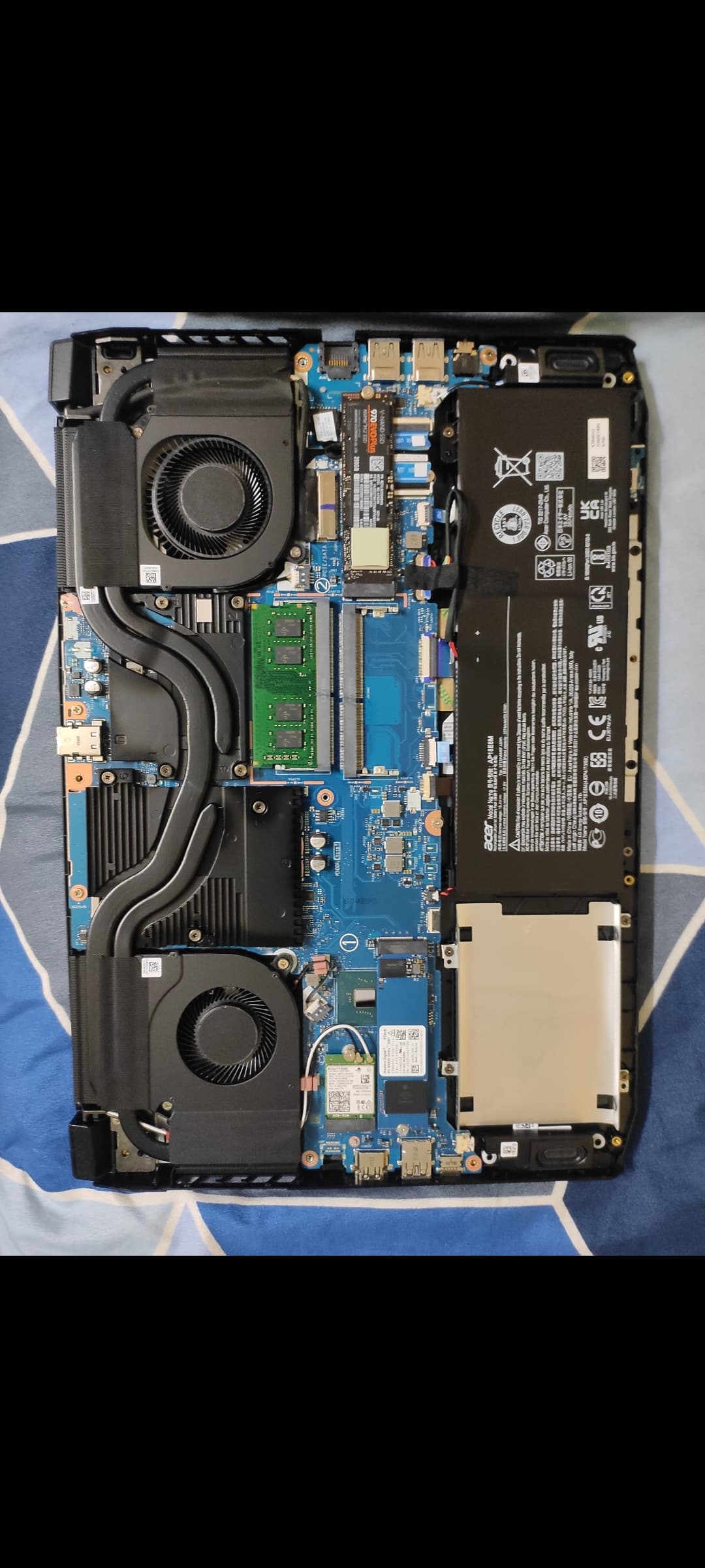

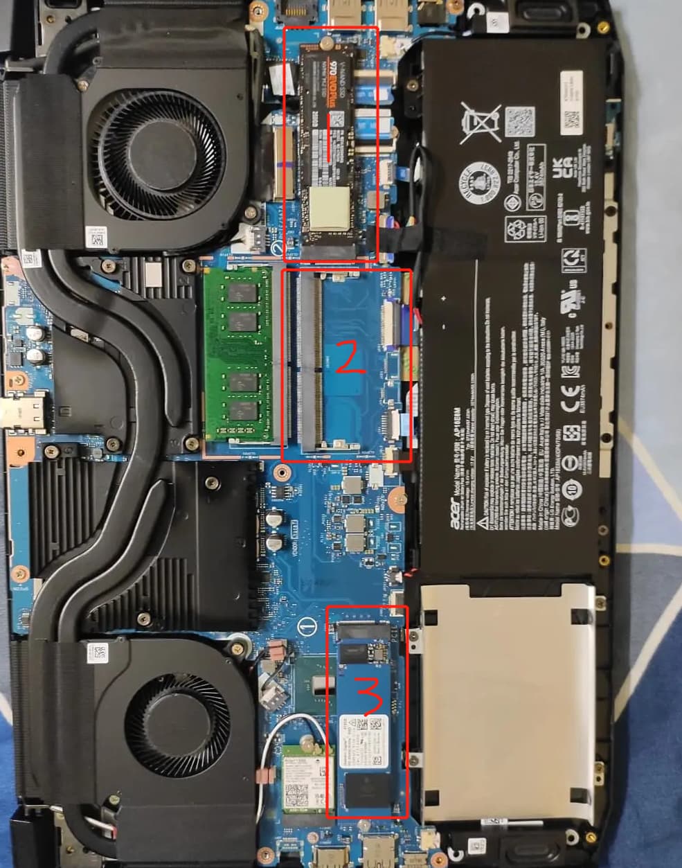

拆开看什么呢
1 处的970是你原来的固态
2 处可以加内存,加内存组双通道对性能的提升较大
3 处的空位可以装一条固态,看他接口里面的缺口是在左边还是右边
如果原有的固态不是系统盘,那先用 CrystalDiskInfo 看下 接口1 的 传输模式是不是 4.0
然后关机拔插到接口3(先确认能不能插上,别大力出奇迹)
再用 CrystalDiskInfo 看看这条固态在 接口3 时的传输模式

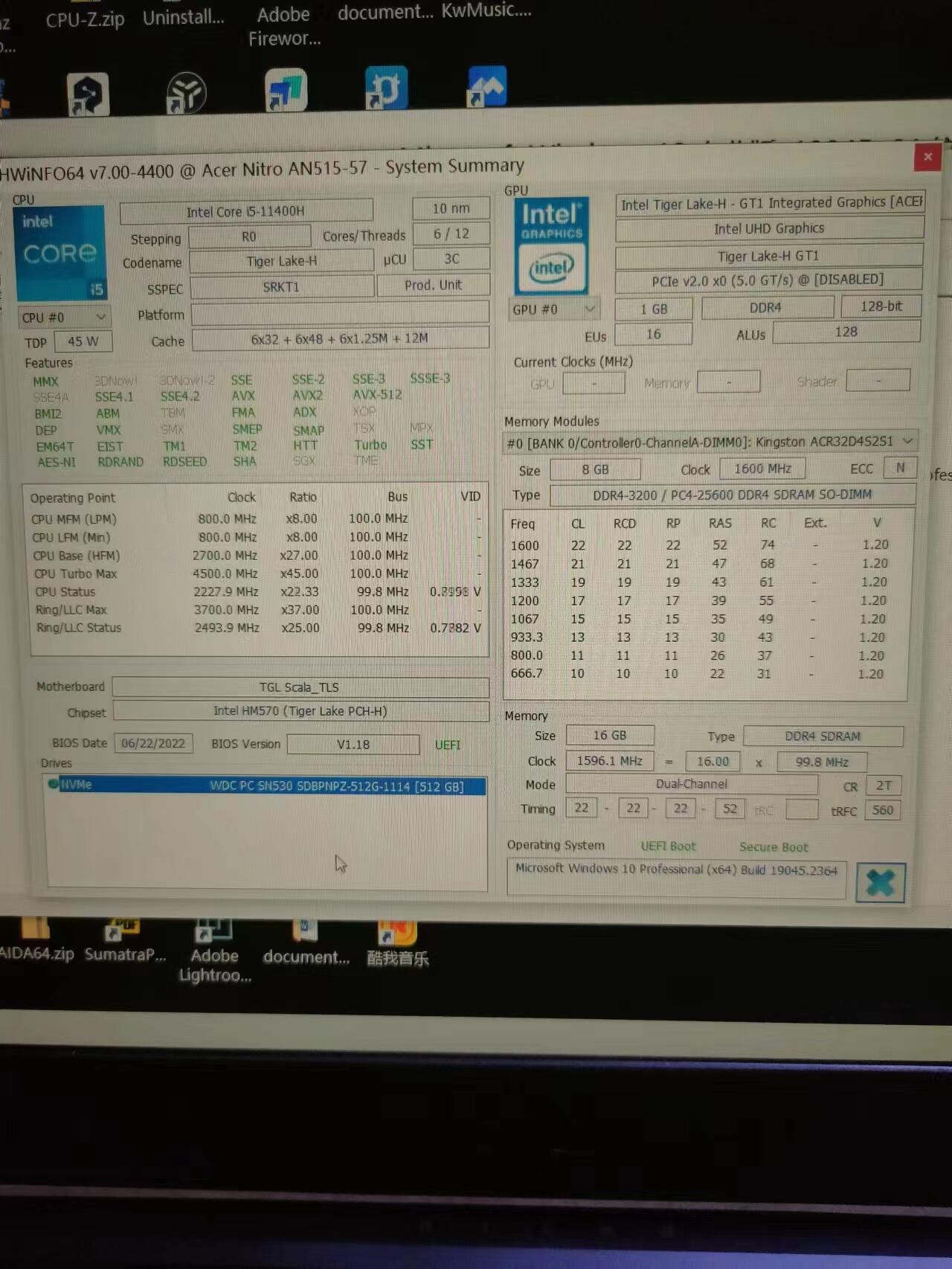

怎么你 HWiNFO 图里显示固态是 SN 530,拆机图里又是 970 PRO Plus ……
SN 530 一般销售的是PCIe Gen3 x4,Xbox 定制过 PCIe Gen4 x2的
970 PRO Plus 是PCIe Gen 3x4
可以看下两处接口附近有没有印着说明文字
如果真如网上说的一个 4.0的槽 和 一个 3.0 的槽,那么要把 4.0 的固态接在 接口1
主板上没有印制特别的字样

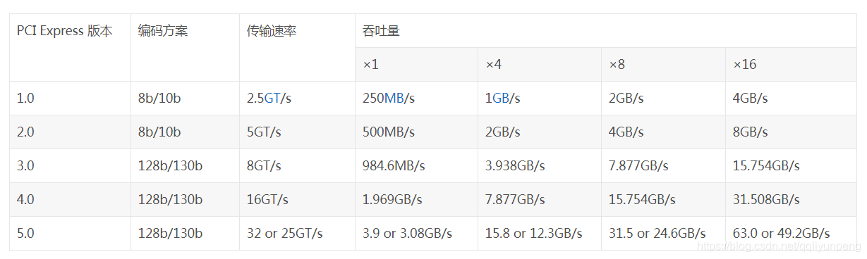

实际上按 PCIe 的理论速率来计算,4.0的接口用来插 Gen4x2 的速度和 Gen3x4 一样
如果你开 CrystalDiskInfo 看到是 Gen3x4,除非你那笔记本有 Gen4x4 的口,否则没必要过于纠结这个
GenAxB:
A= PCIe 版本,1~5
B=通道数(理解为车道就行了),1,2,4,8,16,32
