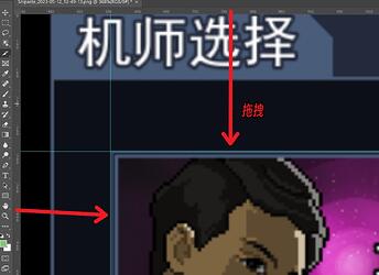

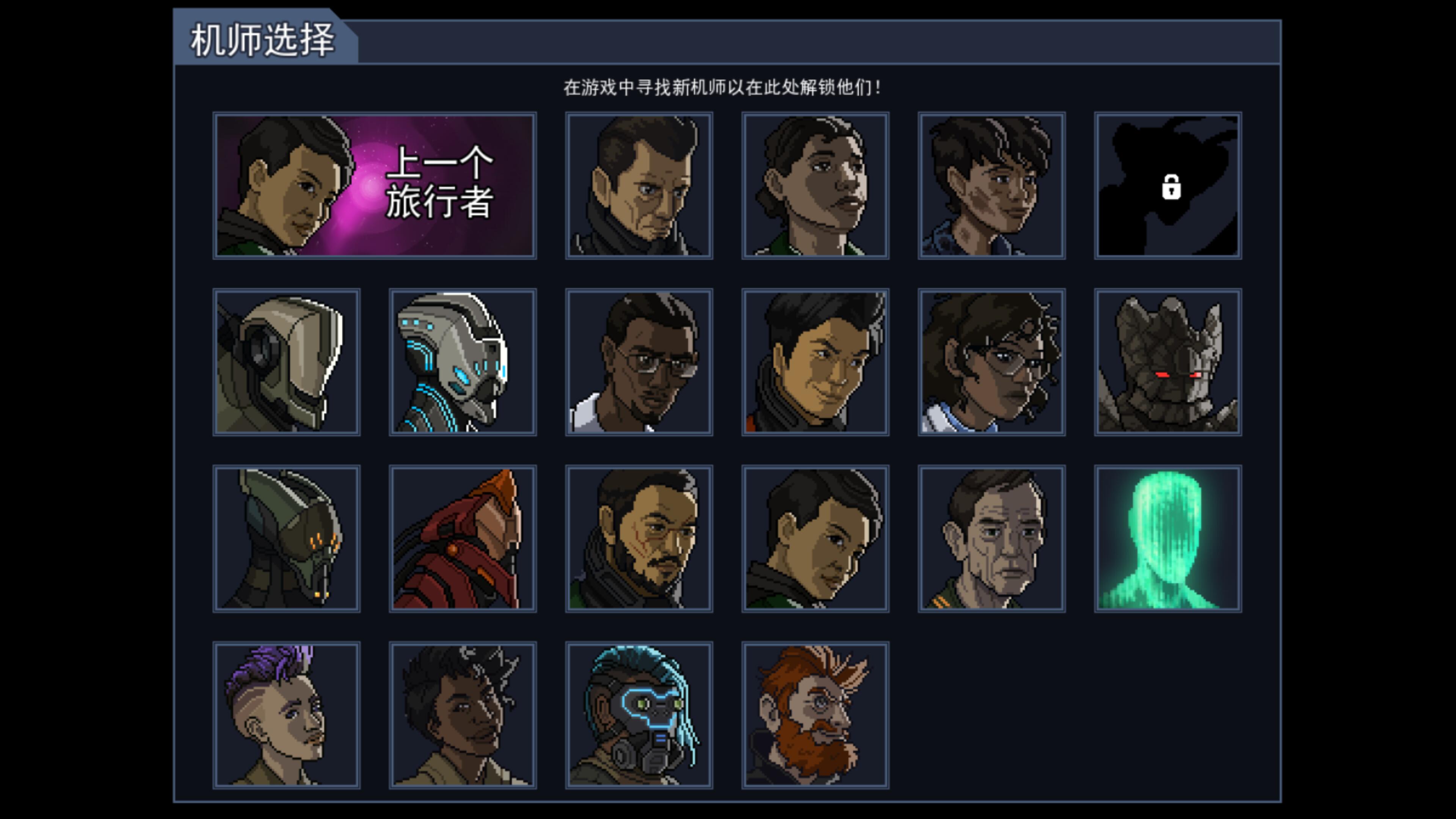

这个图片是游戏 into the breach 中的截图
按 Ctrl+R 出现标尺,拖动标尺生成参考线
点击「基于参考线的切片」

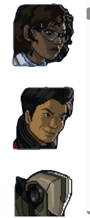

按 Ctrl+Shift+Alt+S,全部导出或者按 shift 选中需要的切片导出就行了
导出效果
