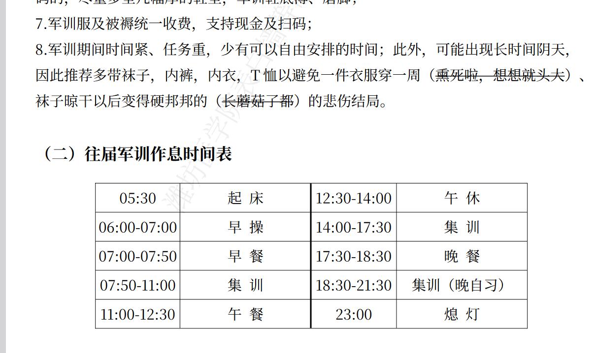

问题的背景是想搞一个一直用下去的新生入学指南。现在我已经写完了,但是希望后面的年级也能在我原稿的基础上进行编辑。因此希望能搞一个格式统一,可持续修改的文稿格式(我自己会用latex但你不能指望别人也学着用啊)

markdown系列的排版是个大问题啊,例如我就排不出来这样子的格式……
底下的表格,中间的粗线能排版嘛?
