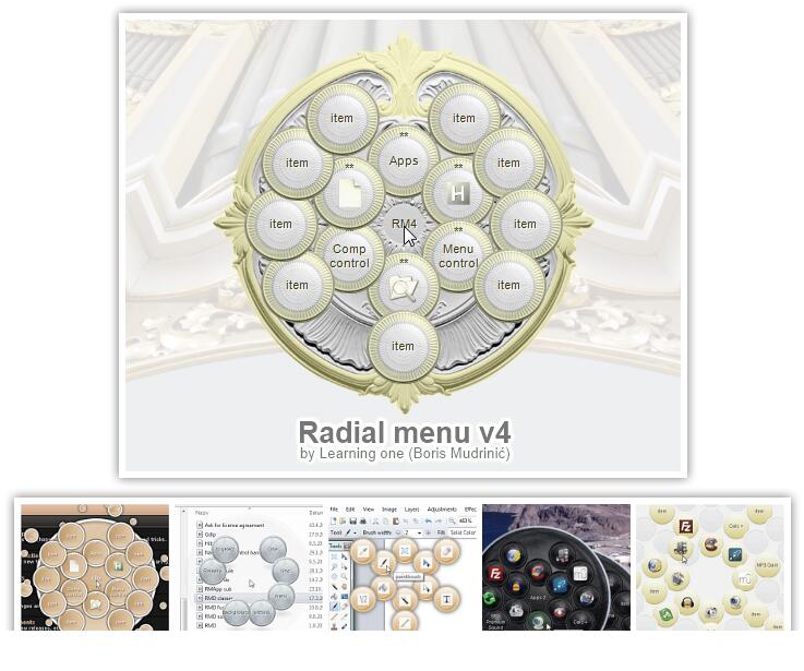

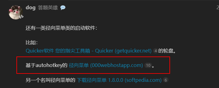

大佬看到之前你有推过这个径向菜单,网址关闭了,你那还有这个小玩意吗,我想学习一下原理
https://www.autohotkey.com/boards/viewtopic.php?f=6&t=12078
这个网址有下载地址,不过得翻墙。

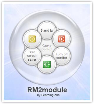

Radial menu v4 - portable application which helps you to control computers with minimal effort. It’s a thing to explore.
Download :
Notes for first time users
Contact : contact link
Changelog : , 4.43, 4.44, 4.45, 4.46, 4.47, 4.48
[module] RM2module
Download RM2module.zip which includes: RM2module.ahk + Gdip.ahk + skins + examples
  • last change: 13.05.2014. (day.month.year)
  • last version: 2.22

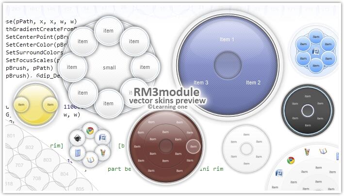

[module] RM3module - work in progress…

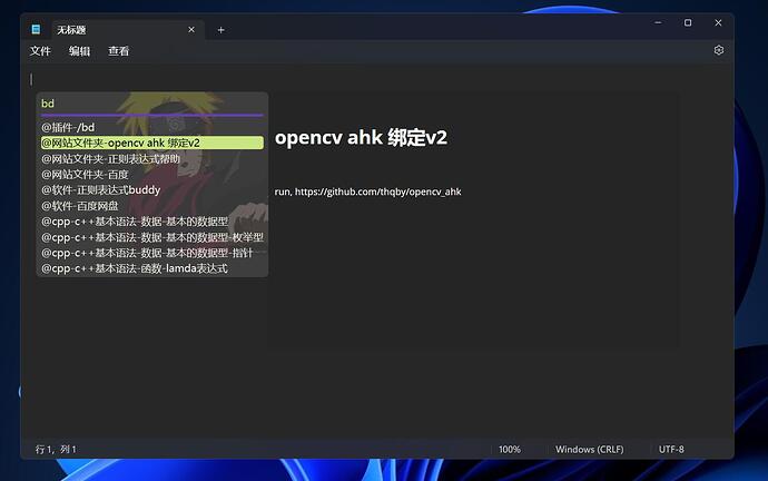

我的cherrySnippet有hook模式

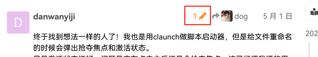

终于找到想法一样的人了!我也是用claunch做脚本启动器,但是给文件重命名的时候会弹出抢夺焦点和激活状态。
只是激活状态还好,问题是它在点击之后还是会抢夺焦点,这已经把我逼的用ahk手搓了……
但是gui部分就遇到新弹出窗口可以不激活,但是点击按钮好像会焦点转移打断之前的连贯性。后来查找资料,发现所有的解决方法基本都指向扩展风格设置 0x08 ,不过我还没测试就看到 god 的解决方案了,真好。

朋友,恕我直言,这么长的帖子可否劳烦把标点符号填一下?否则读起来很累的。
另外,长帖子可以适当分段,这样读起来更轻松。

【自荐】一款短语收集、分类管理和快速输入到光标处的软件 - 发现频道 :mag_right: - 小众软件官方论坛 (appinn.net)

@danwanyiji 给你编辑了,再不编辑孩子撑不住了。(未改变原义,可点击此处查看更改)
