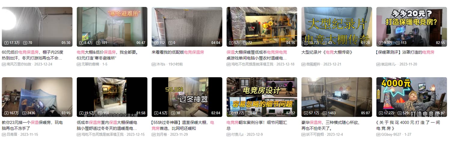

以前有看过”屋中屋“ 的 DIY 视频
就是在室内搭一个隔音的大盒子
搜 家用录音棚、移动隔音房 之类的可以找到相关视频
框架可以用PVC水管+各种弯头、通头
便宜,但稳固性、可拆卸性、与墙体的连接都成问题
建议用铝型材,结构坚固,折腾空间大
铝型材的下限是固定的大盒子,上限是可以快拆的模块墙板
墙板可以用蜂窝纸板夹住珍珠棉或其他保暖夹层
门可以用亚克力,也可用那种透明的PVC软桌布
如果不需要透光的门那直接和墙板一样更省事
网上有大几千的成品隔音房销售,还有可移动款,可以参考借鉴一下
还有更便宜的
缩小版温室大棚,就是一个棚架搭塑料膜 :joy:

单纯考虑保温特别简单,但人在里面就完全是另外的问题,真的不好弄。
倒是用户外帐篷可以,因为一般这种产品也要考虑通风透气。但形状不太适合台式电脑,以及防火仍然是问题。
不考虑不行啊,本身房间里通风就差,含氧量低,再加一层,长期处在低含氧的环境下,至少也是难受。
而且又是电脑又是大功率取暖器,这些材料一旦着起来怕是人都跑不出去。
之前看过测试,类似这种:point_down:低成本保温房,因为封不死,所以内部的含氧量和外部基本没有区别,不过火灾隐患确实没办法,而且里面的人要是抽烟的话立马就烟雾缭绕了。
发现一堆20~30¥里面混了一个败家子:joy::arrow_upper_right:
这个不错,小时候一到冬天窗户都钉薄膜,教室里还生炉子 :laughing:
我看的视频就是带通风风扇的,还是那种隔音风扇
要防火,内壁可以考虑用铝塑板
铝型材和铝塑板算是我最喜欢折腾的材料,附近有店铺装修我就去捡铝塑板边角料 :joy:
