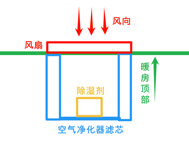

如果顶部有一定的承重能力,可以考虑一个这样的结构(设想):
因为是透过滤芯出风,所以不会有那种被风直吹的感觉。有除湿剂吸湿,进来的空气比较干燥。然后二氧化碳比较重,所以底部向外透风排出。
框架可以用角钢(带孔的那种),2 * 2 * 2 (米)的话,大概一百块钱就能搞定框架了。用户外遮雨棚,就是商场促销啥的用那种方的铁架亭子应该也行,高度可以调节的,就是价格偏高。
但是覆盖材料我还没想好,有防火布,搜“三防布”,但是很多是玻璃纤维或者石棉材质的,这些最好别碰。还有受热是否析出有害物质的问题,毕竟取暖设备烤着的地方可能温度比较高。
