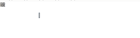

打「龖」字
「龖」由两个龙字组成,声笔 i 引导进入字海两分法模式,再打两个龙部分的拼音
