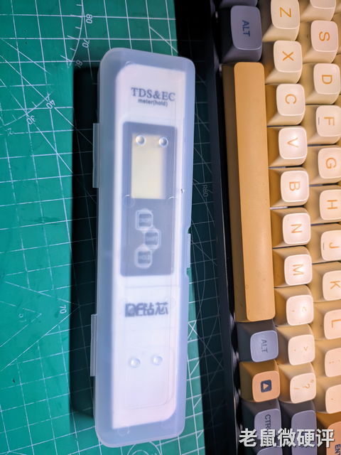

这种检测笔本质就是检测水的导电率,可以粗略代表水的纯净度,但并不代表水的可饮用质量。
不过这东西也非常便宜,基础款六七块钱,我买的“高级”一点的,十二块多,叠加红包啥的实付款:6.68 元。这东西也别想准不准,反正都用同一个测量,能比较出相对的高度就可以了,而且用相同溶液多次测量的结果基本一致,那就是相对的“准”。
塑料盒包装,有那么点“高档”感。
本体,说明书,备用电池(2032)。可以看到塑料盒里有防震稳定设计,就“专业”。
使用也没啥可说的,三个按键,数码爱好者一眼懂。跟电子秤啥的三个按键功能一毛毛一样样
的。
其实我也不在乎上面显示的数值单位是什么,因为就是做相对的测量,能比较就行。我这款“高级”在可以显示温度——环境温度,笑死,但是说明书就这么写的,也就是平时可以当温度计用,但是不能用来测量液体温度。
探头(探针)
这是我家的自来水
这是从社区净水机买的水。你看,对比明显,所以很好的说服妈妈不要用自来水做饭。
行了,看看就行了,因为也就这样了,还能干啥,每次买了净水测一下,看看他们几天换一次滤芯?!基本也就是买了玩一两下就吃灰的,当然,我这个“高级”款还可以当温度计用用。
