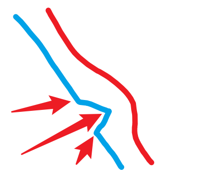

高特轴真的,卡拉卡拉的,杂音有点多。以下描述均为个人感受,非常主观,并不是原理上的分析,很可能在原理的角度上也是不正确的。
虽然都说段落感,但感觉其他轴的段落感就类似于上图中的红线,是圆润的,按下去顺滑且减压。
但是现在用的这个轴体感觉就类似于蓝色的那根线,这样在箭头所指示的三个位置都会有一定的感受,这就会让我们感觉到比较“散”。
按键的回弹过程中也是有段落感的,并且发生的时机和下落时是不同的。如果是圆润的段落感,那么按下弹起的过程就是感受到两次。而不圆润的大概就是 6 次,当然其实并不可能如此细致的感受到这么多次,但得到的感受就非常的混乱。
这时候如果再加上弹簧可能发出的声音,以及弹片可能发出的声音……想想都觉得脑子嗡嗡的
