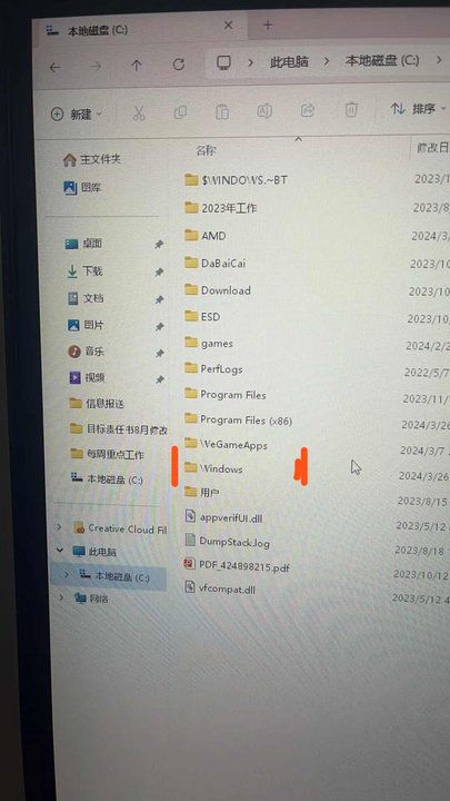

朋友的amd卡,最近在换了屏幕之后会出现像素丢失的现象,具体来说就是在文件资源管理器当中W字母不能完全的显示,问题很奇怪,但是日常游戏没啥问题,
而且在删除驱动之后是没有这个问题的,昨天帮他回滚驱动到了旧的版本也出现了这种现象!
