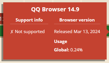

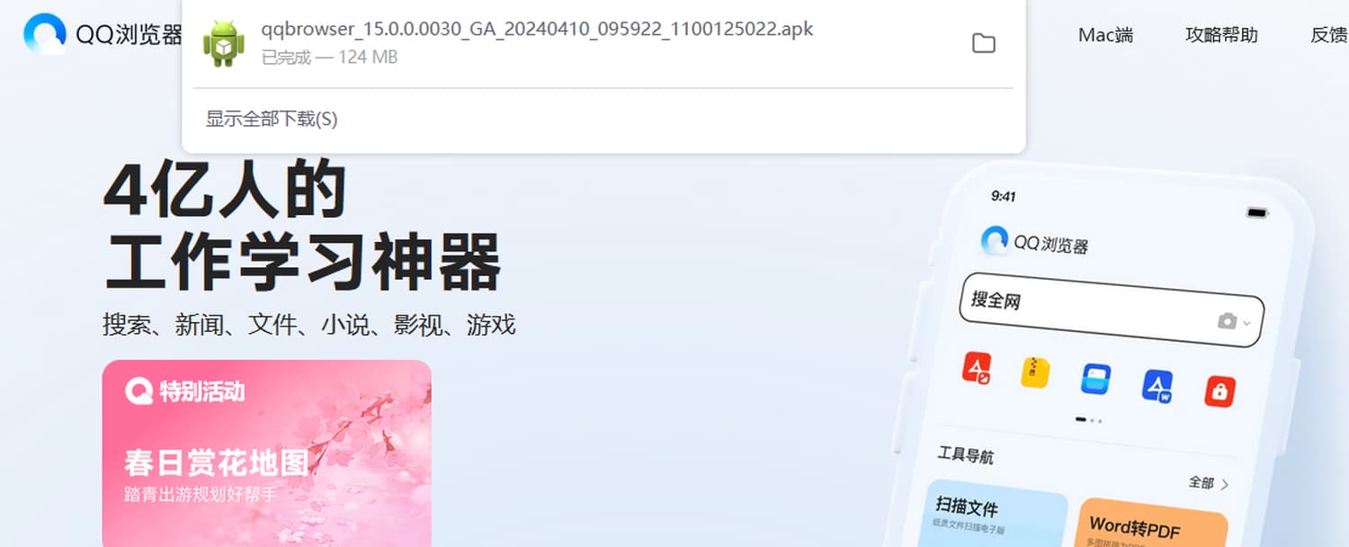

你要杠这个的话,你要先看清前提——
QQ浏览器是腾讯主动推荐或“引导”微信、QQ用户去用的,而且即使近-最新版依然不支持;
而XP+IE则是微软主动要求用户停用的,而且别说最近了,老早就被各种硬件驱动抛弃了。
可比吗?

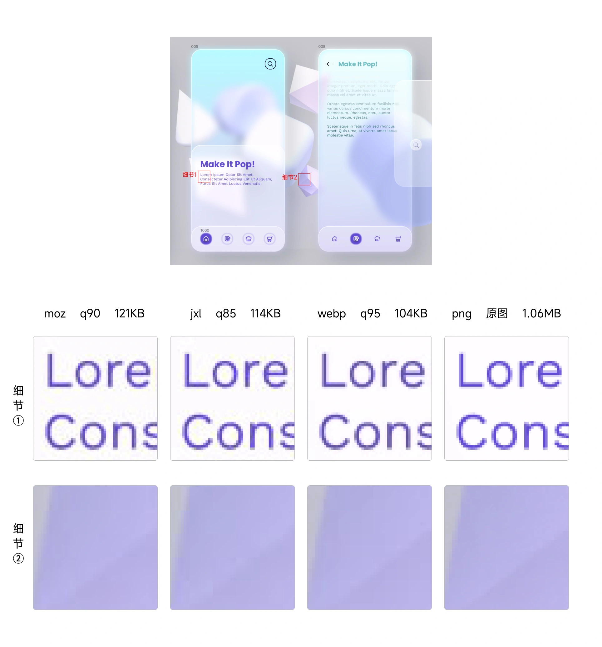

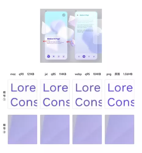

本对比中的 jxl 是用 jpegli 压缩的 jpeg 文件
测试图片类型:UI 和文字,
特点:文字呈现、细腻的颜色渐变和细节
使用场景:常见于截屏
结果:
webp > jxl > moz
选择建议:
  • webp 压缩的图片比jxl和moz干净,但是有些颜色偏差大,兼容性不如 jpegli 压缩的 jpeg,主要是在微信中不能使用
  • jxl 质量优于 Moz,兼容性强
除此之外,
avif 的有损压缩质量很好(≥webp),但不被微信支持、不能被流行的设计软件打开,只适合网络浏览和个人存图,因此没加入对比。如果图片不用微信发送也不需要后续编辑可以选它。
