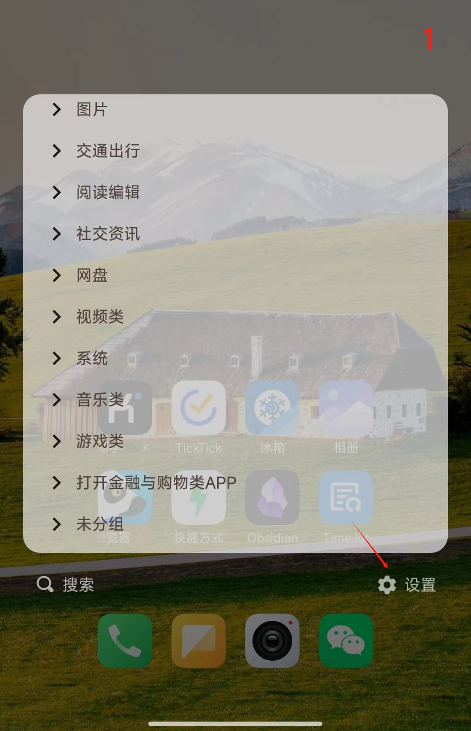

3. 设定桌面打开应用快捷方式的方法
  1. 打开该APP,点击右下角的设置
  2. 点击编辑、自定义,点击右下角的+自定义
  3. 点击添加活动
  4. 点击右上角的三个点,点击从应用列表选择
  5. 找到你需要添加的应用(可通过放大镜图标过滤),点击它旁边的活动列表
  6. 找到诸如Splash,Home,Welcome等字样的活动,那就是打开应用的主界面的活动。
  • 如果应用是解冻的状态,那么会有启动类,无需权限的备注,一般就是就是打开应用的主界面的活动
  • 如果你不确定是不是这个活动,可以点击左下角的测试按钮
  1. 一般没问题就可以点击保存了。保存后,会在未分组的组别
  2. 返回,点击创建桌面快捷方式,在未分组那里点击需要添加的应用,点击一次就可以了。
