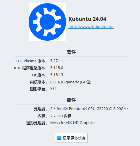

linux 平台,我在试验后发现 KDE 自定义快捷键中的鼠标手势还算好用。kde 导出模板如下:

我的 KDE 版本:
