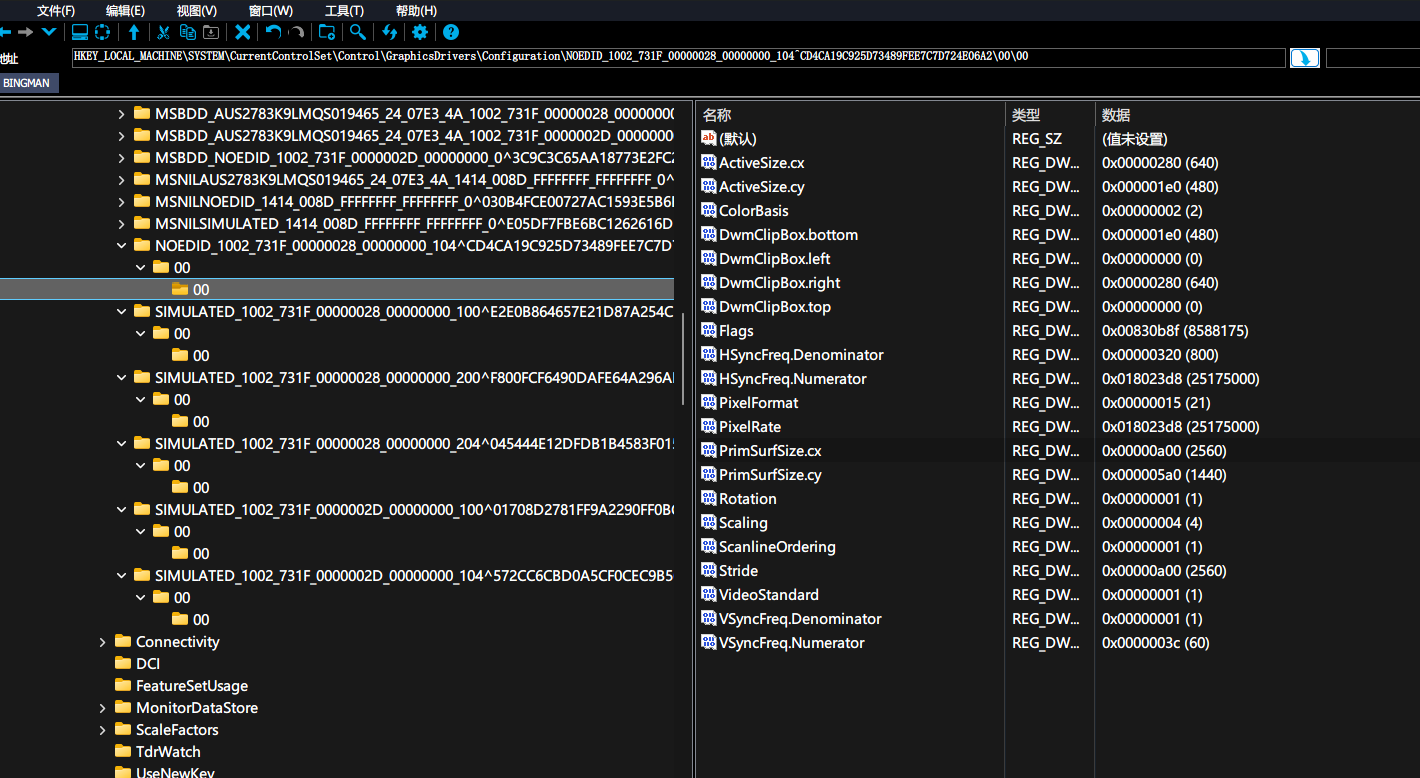

果然我猜的没错,注册表要修改的不止那一处地方 :saluting_face:
以我的情况说一下更新后的解决方案:
  1. AMD GPU 缩放必须关闭,不然没用。
    这个选项无关,我按照下面帖子 #65 说的,把 Configuration 里面所有项目删掉,重启之后系统会自动创建的,而且项目还变少了,只有正常和模拟两个项目。
    Windows 11 Suddenly Started to Resize and Move my Open Windows Position | Page 4 | Windows 11 Forum
  2. 重启之后,再开关屏幕一次,会出现两个项,SIMULATED 是模拟屏,分辨率不对应系统分辨率的地方都要改,有这么三处:
    ActiveSize
    DwmClipBox
    PrimSurfSize
  3. 建议改之前先用 RegCool 导出备份 Configuration 设置。
    这里不备份也可以,因为直接删掉系统也会重建。
  4. 上面我提到的那几个问题,看来是没法解决了,因为我把 SIMULATED 全部改成和正常一模一样都不行。:melting_face:

再次更新,已经完全解决了!
但是有一点很坑!
看图,每一个条有俩 00 文件夹,都需要进行修改!
如果你有两个缩放不同的显示器……恢复时会更加令人抓狂。于是我干脆取消了显示器休眠
应该一样修改方法,prim 是主显,那副显修改成对应的分辨率就行了
