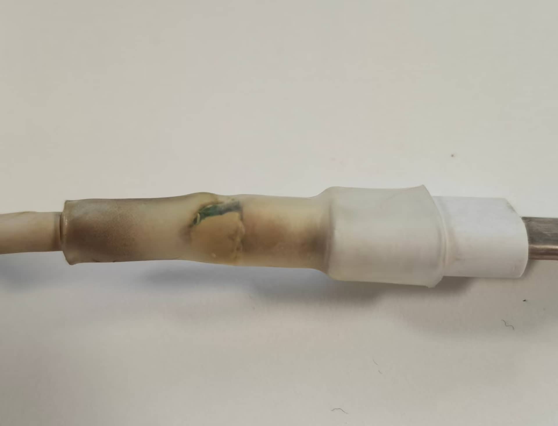

修数据线被说烂了,但是这种起码得三倍热缩,两倍的效果肯定不行。而且最好加厚的。

我买了一根,专门修外皮坏掉的数据线

第一次用的时候没经验,用的打火机。后面我直接在燃气灶上烤就不黑了 :rofl:
最好还是配热风机…
我用打火机,结果把数据线的头烧焦了…
用燃气灶,把线烤焦了
@Fiend_FEARing @shadows 可我用的就是打火机啊!(っ・・)ノ:fire:
我用的是直喷式的打火机。火焰类似于那种防风打火机,嘶嘶喷的。但重点是:这东西要用烤的,而不是用烧的
