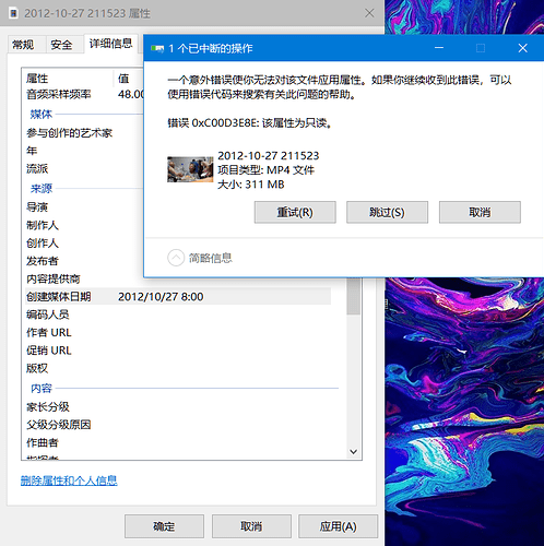

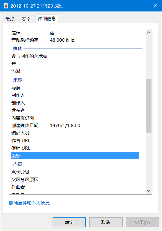

最近发现视频文件属性里的“创建媒体日期”错误(见下图1),变成1970年了,

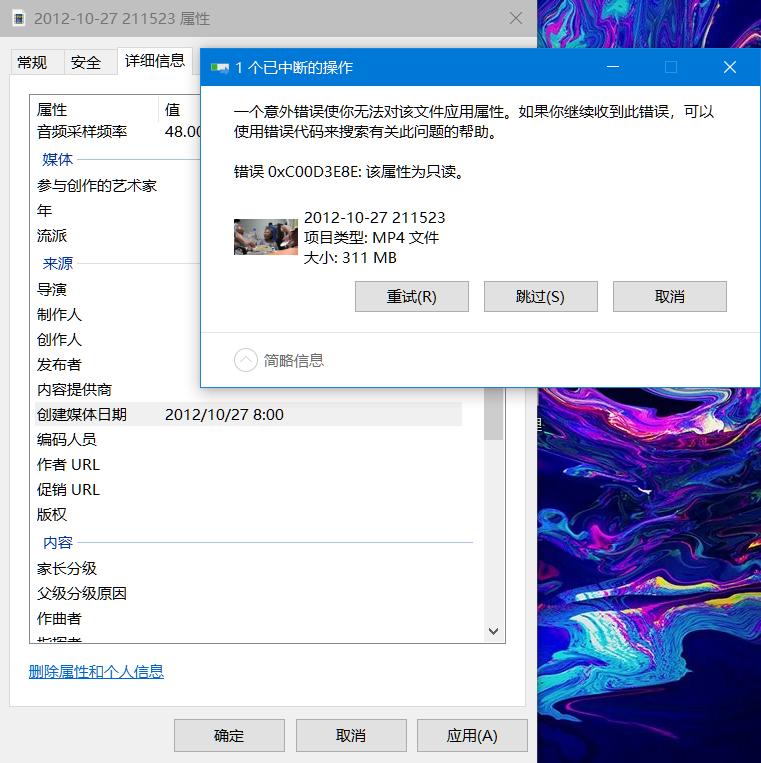

尝试粗暴地手动更改,却出现错误提示(见下图2),
请问各路大侠有什么方法能修正/修改这个“创建媒体日期”呢?
(备注,文件属性常规项里的“只读”没勾选)
点“常规”标签看看是不是设为只读了
没,常规里的“只读”并没有勾选上

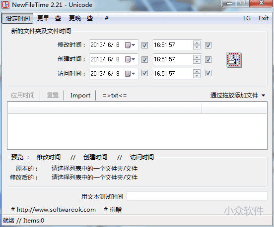

试试这个 newfiletime,来自微博 @gaelthas
这个软件之前试过,它只能修改“常规”卡里的创建时间、访问时间和修改时间,而不能修改“详细信息”卡里的“创建媒体日期”

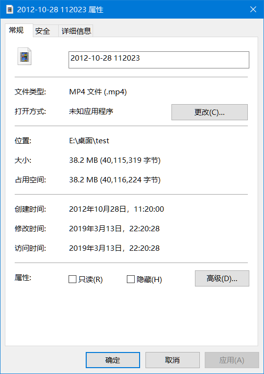

下了exiftool.exe试了一下,未能成功。步骤及结果如下:
0、用NewFileTime修改待修改视频的创建日期为 2012-10-28 11:20
1、下载exiftool.exe,放在 E:\桌面 上
2、新建一个批处理文件 xx.bat,内容是 exiftool.exe “-MediaCreateDate<CreateDate” “E:\桌面\test”,也是放在 E:\桌面 上
3、将待修改视频文件复制到 E:\桌面\test 文件夹里
4、运行xx.bat,瞬间在test文件夹里自动生成名为“原视频名.mp4_original”的文件,大小与原视频一样

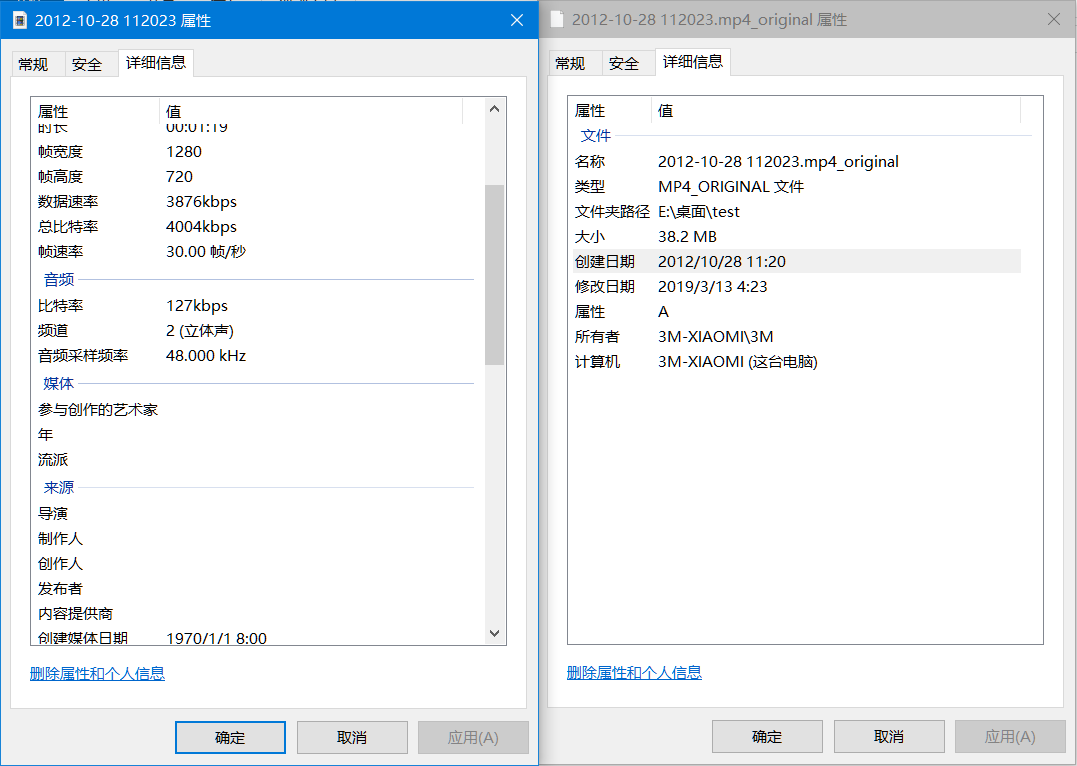

新旧文件“详细信息”属性如下图(左旧右新):
5、拷贝一份新生成的“原视频名.mp4_original”副本,副本“详细信息”里创建日期立马变成拷贝时的日期和时间
original=原件=修改前的文件
但是你看上一个回复的最后那张图左边最下方的“媒体创建时间”,还是原来的样子没有被修改到
试了下,Windows 的媒体创建时间取的是CreateDate的值,而不是MediaCreateDate的。
