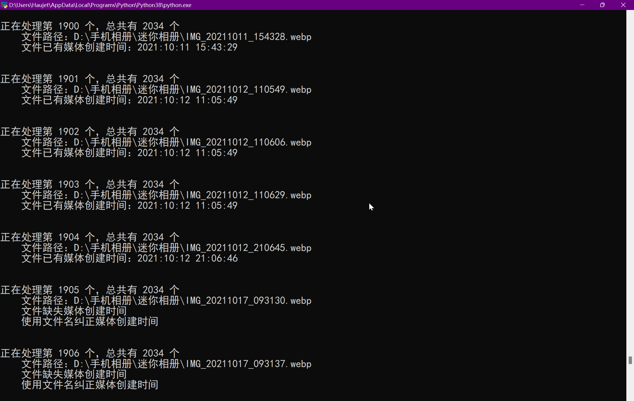

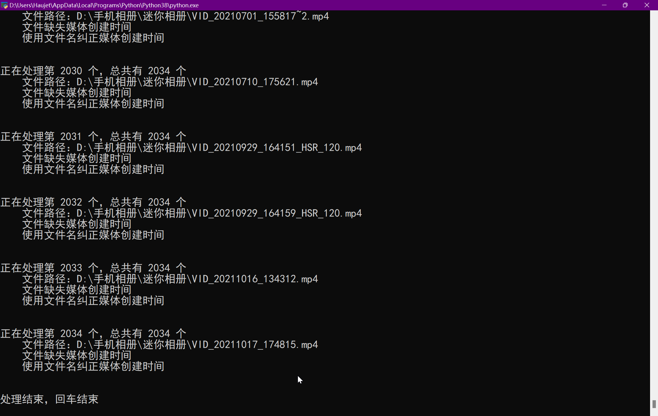

实现效果:

脚本作用:
使用 exiftool 根据文件名、新建时间,纠正文件元数据中的媒体创建时间。
使用前要先确保 exiftool 可执行文件路径已添加到环境变量
使用方法:
python 本脚本名字.py 文件或文件夹路径 其它文件或文件夹路径
(如果是文件夹路径,会递归修复。如果检测到有媒体创建时间,则不会改动原文件)
