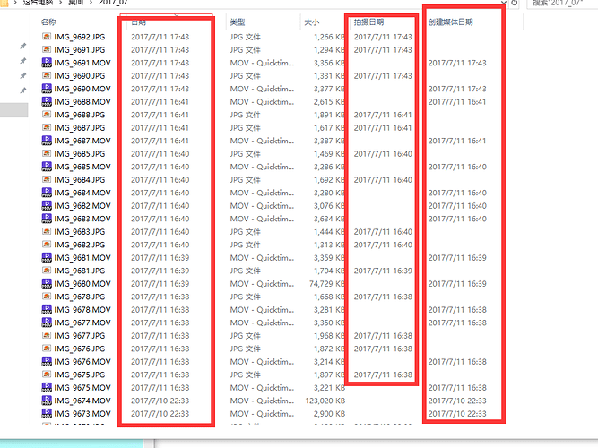

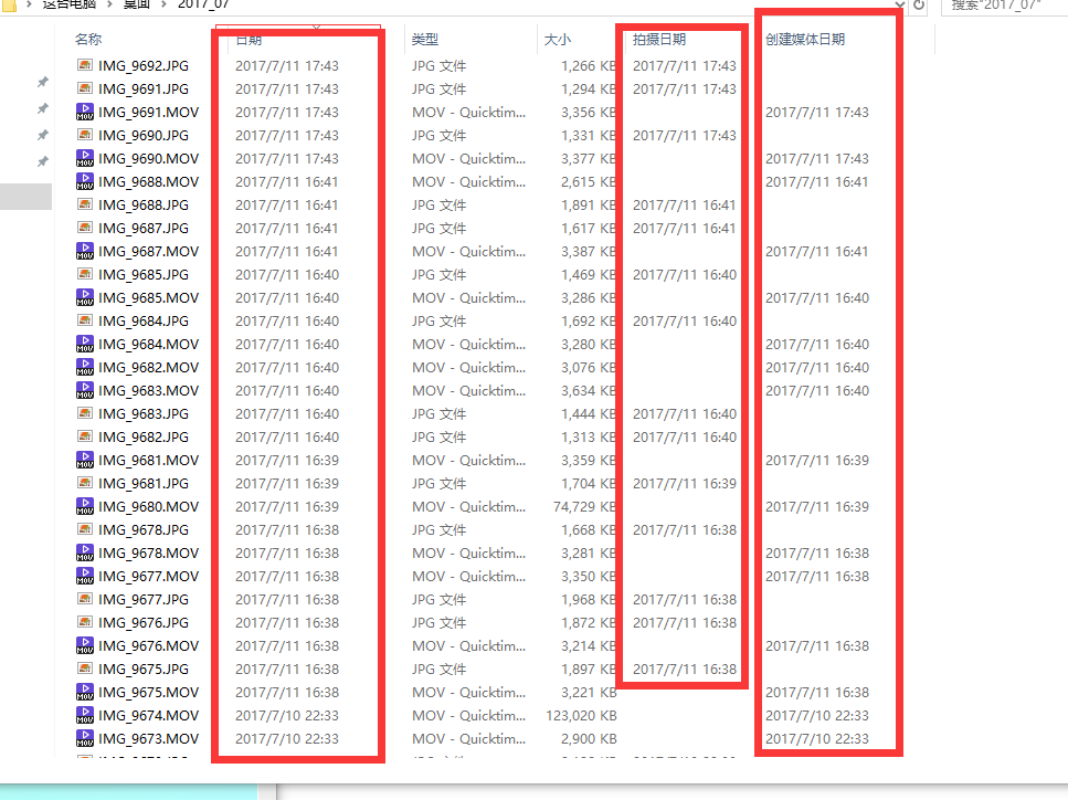

iPhone导出来的照片一般都是“IMG_xxxx”,如果是live photo就会有一张JPG和一张MOV的文件。
我现在想通过拍照日期批量修文件名,比如“20190424_IMG_XXXX”,后面保持不变。
照片,也就是JPG我通过ReNamer可以修改,这个软件可以服务某些类型文件的详细数据,但是视频文件不行,我尝试了很多网站个各种改名软件,都不能读取到MOV文件的“创建媒体时间”。
当然其实还有个时间,是两个文件共同的,而我更加找不到可以读取的方法。
如图所示,求大神帮忙解答一下。
O,对了,本人对于何种代码完全小白。还希望深入浅出!谢谢

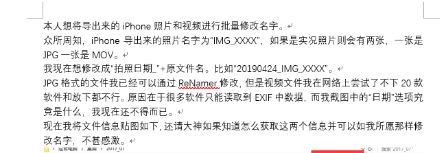

其实我原本是有排版的。不过发布以后不知道怎么就这样了,实在抱歉。我重新将我的需求以图片形式呈现, 这样应该不会有问题了。
另外对于你说的软件,我想我应该试过了。不过你说完以后,我在研究研究。
