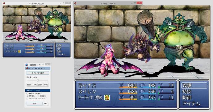

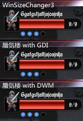

通过生成对象窗口的复制画面的方式进行窗口放大,所以相对于WinSizeChanger 3有着更高的兼容性,基本上无论哪个窗口都可以放大显示。
在DWM模式下,可估测鼠标在放大后图像中的位置并予以显示。鼠标图像可自定义。同时真实鼠标位置也会同步显示,所以遇到下拉菜单等程序未予放大的部分也可以正常操作。(在Windows XP 及更老版本的系统中DWM模式不可用)

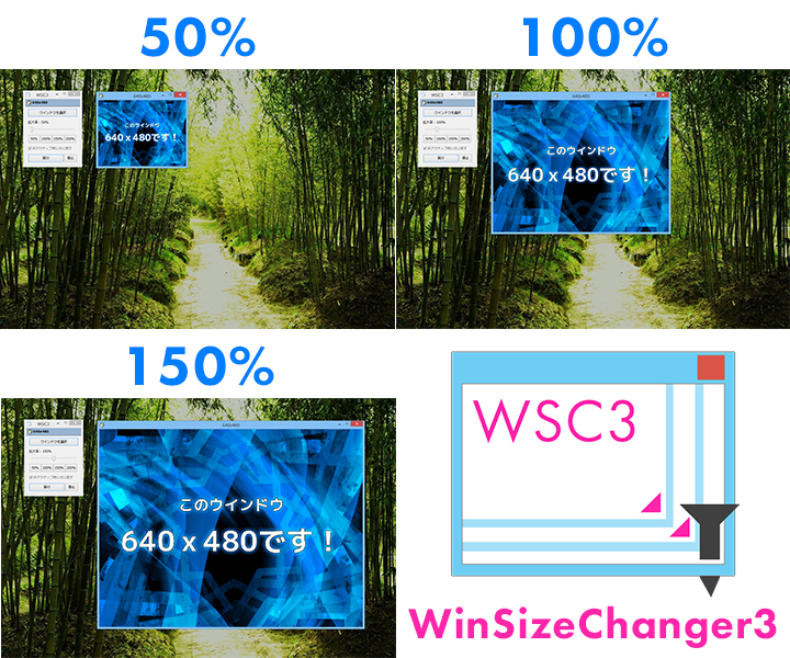

WinSizeChanger3
WinSizeChanger3是蜃気楼的替补软件。以经典WSC的窗口变形方式进行缩放,WSC3仅支持DirectX程序的缩放,且成功率较低、不支持目标窗口的鼠标操作,但操作较蜃気楼更加简化,且支持缩小窗口。
备注:尽管官网称本程序不支持windows 7及更新的的操作系统,但经测试,在64位windows 10上仍可正常运行(且不需要进行兼容性调校)。

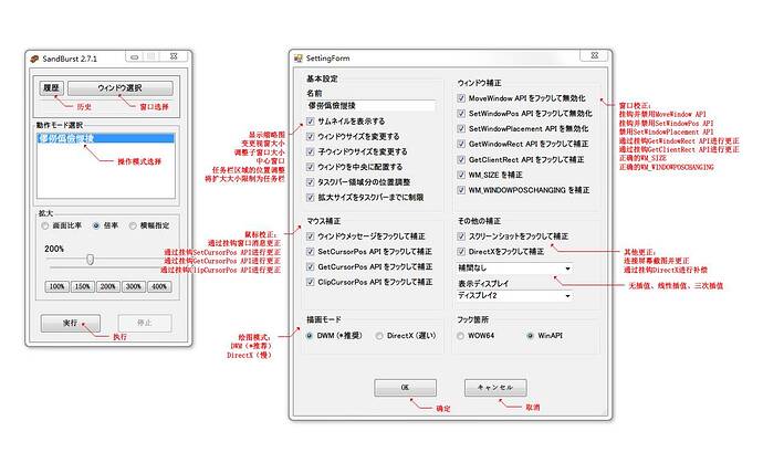

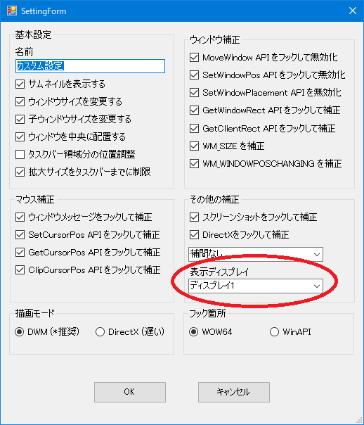

总的来说是个好软件。似乎能自动筛选需要放大的窗口(但是我没搞懂原理),放大效果相当好,而且对鼠标的支持也堪称完美。缺点就是相当地能折腾……总之我放一下界面截图大家应该就能明白了。(不用管图里的红圈,那是作者用来讲解新加入的功能用的)反正我到现在还没搞懂具体的设置。

关于软件设定,就正常使用而言,其实是不怎么需要进行初始设置的改动即可正常运转的。如果确实有研究高级设置的需求,可以参考“程序目录\Data\Html”文件夹内的网页,这样即使你不懂日语,也可以用浏览器的翻译引擎即时机翻,大体上能看得懂。
稍微说明一下,进入图二的详细设定页面的方法是双击“動作モード選択”下方选单中的项目。如果这里乱码的话,可以在详细设定页面中重命名,或者可以试着把“软件目录/Data/User”下的Settings.ini转成ANSI码。

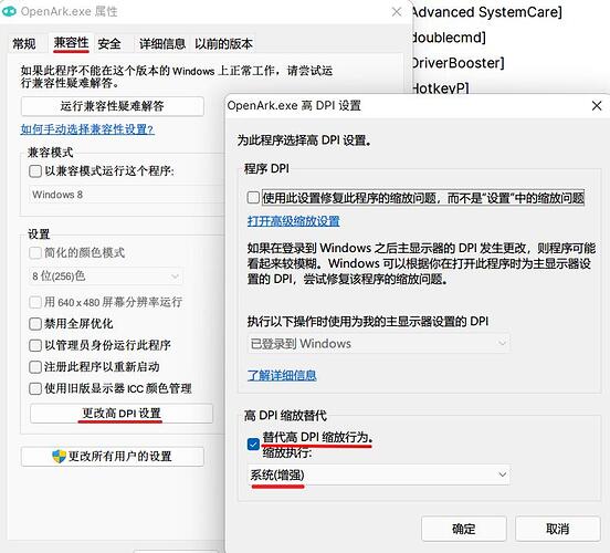

您好,我想解决的是个别软件窗口字体太小的问题.设置了DPI, 用窗口缩放工具,但都不是我需要的…
系统的字体调大了,会影响所有窗口的显示. MacType似乎也没有设置最小字体的功能.
不知道您有没有什么建议…
虚拟机~调缩放后unity模式
把应用程序的 DPI 缩放改成系统(增强)试试。
谢谢,我最后用 No!! Meiryo UI 解决了.具体来说,只改"追随图标的文字"的大小就行.
看起来可以在不影响office使用的前提下把万恶的宋体干掉!
好像不能……
