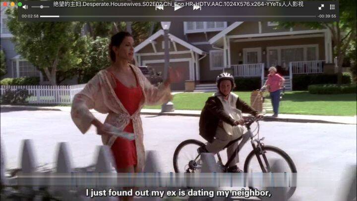

直接用 spotlight 条挡住字幕,简单方便,无需第三方软件
能解释一下啥是 spotlight条么?莫非是指的一碰就消失的那个?

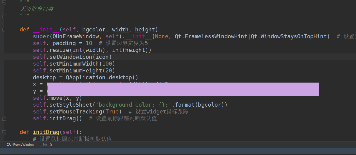

自己写个字幕,绘制个方块全程遮挡。我能想到的就是这个了。
windows c#版:GitHub - Surbowl/oh-subtitle: 📺 看剧学英语时没有合适的工具遮挡字幕?试试这款简洁的小程序,轻松遮盖字幕,还能查单词~
油猴脚本(自行修改匹配目标网站为通用): B站字幕遮挡工具-第二语言学习(Subtitle-Overlay)
置顶是问题然后,还会存在多余的碍眼边框
对。看剧的时候调出来把字幕挡住就可以了
谢谢,就知道有人肯定写过这个小功能,正是想要的东西。
