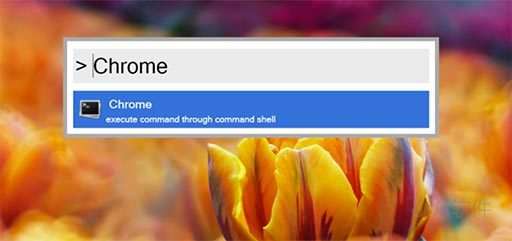

让wox支持autohotkey,实现用汉字词触发快捷操作~
wox,
见小众软件:
是一款类似utools,火柴,listray……的软件。
wox的优点在于可以自定义针对某一关键词的快捷键。
比如设置快捷键 ALT+B ⇒ “bd ”,
只用按下alt+b就可以进行百度搜索了,而不用像其他几个同类软件一样,还得手动输入“bd ”
背景介绍完毕。
第一步,我设置了快捷键:ALT+空格 ⇒ “ahk ”
第二步,启用ahk,代码如下:

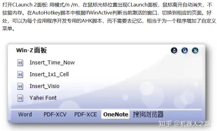

老哥,可以研究一下这个方案吗? CLaunch之美 - 知乎 (zhihu.com)
我觉得可以用来平替Quicker
