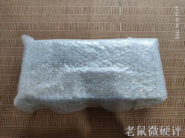

四层泡泡纸,良心了

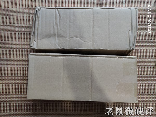

至于暴力的快递……
拆出来两个丑丑的盒子,其中一个盒子里装着键盘的本体,你猜是哪一个?很不幸是上面那个

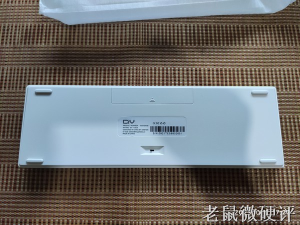

键盘的背面,电池仓、标签、开关。可以看出脚垫还是比较厚的。
看电池舱盖和标签,做工也就这样。毕竟 79 元你能要求他多少呢?
