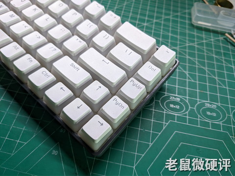

我喜欢 40% 键盘,只是太贵。
退而求其次,喜欢 60% 键盘,但是我买的时候 CIY 还没出 61,然后其他的也不便宜,所以才买了 68,但我总是对右侧的一排按键耿耿于怀,没啥用啊!
如果拆掉中间三个呢?可以是可以,怎么填补这个空白,是个问题,搜索来搜索去,也没找到相应的产品。

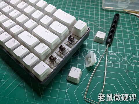

拆开观察
好像在轴体上面盖个纸片也行,高度基本合理
然后发现了这个——买硅胶时送的大冰棍杆,虽然我也不知道是做啥用的,但是看看宽度挺合适
变!
四片叠起来高度也挺合适
502 永远的神(没粘到手指头的话),然后比划一下,正好合适。
喷漆!
安装(用两个小米粒大小的蓝丁胶固定)
无损,可恢复,至于按键,有 AHK 啥都好说。
