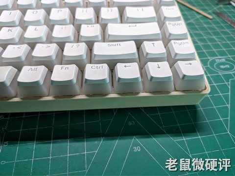

我的键盘,【老鼠微硬评】CIY Tester68 蓝牙 5.0 双模试轴器(高性价比机械键盘) ,用了快一年,黄了。
不明显?!
很明显!

黄的很明显。
