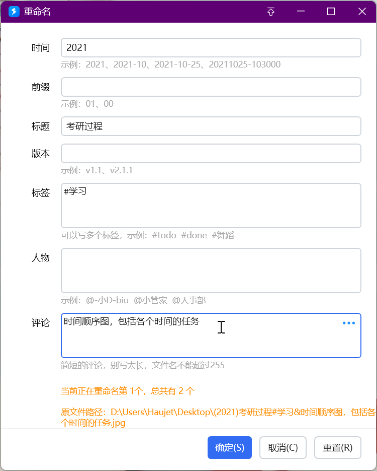

有了这样一套方案,不是说就一定要立即用到所有已存档的文件上,它的意义是,当你再需要给一系列文件命名时,会有一个科学合理的依据。
长文件名通常意味着更多的工作量,目前的文件浏览器,在重命名的操作上,并不是很好用,需要有一些辅助性程序,帮助规范命名,可以是:
东西不复杂,不用太多的技术,但是打磨到好用的程度,还是需要时间的。
Quicker 动作 使用示例:

已实现 Quicker 动作辅助重命名了,特意更新下:
规范文件命名

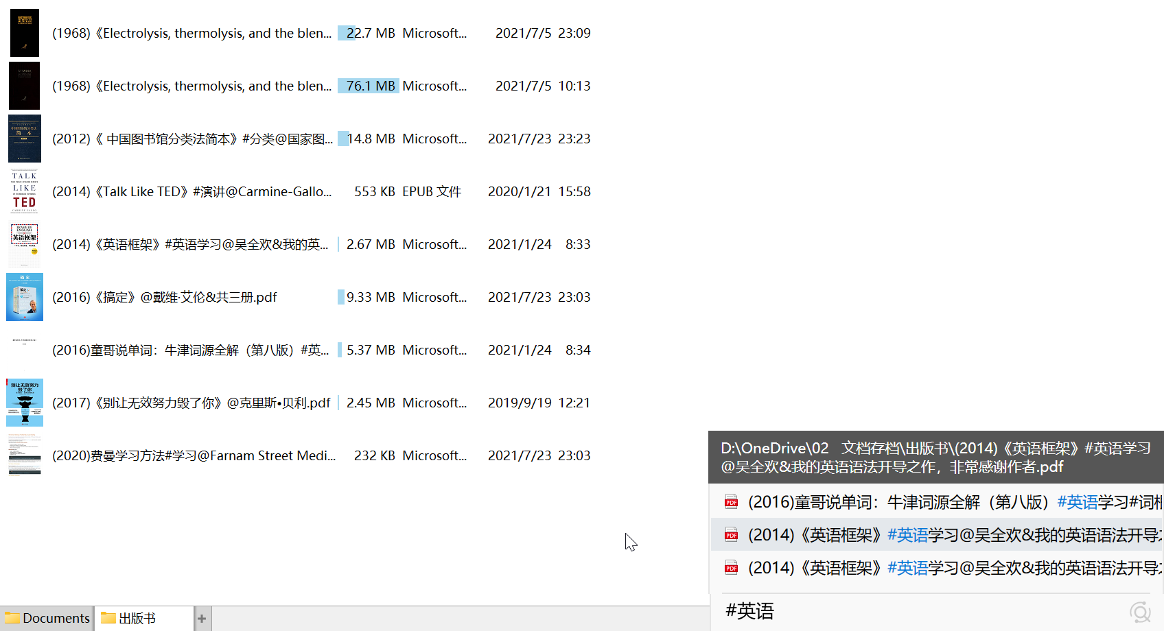

一个案例示例,我刚刚把电脑上的几本电子书,用规范命名法命名了,现在在 Listary 里就可以方便地从多个维度通过搭配条件找到想要的书,不再是需要记起时间久远想不起来的书名:
而且这样的命名,在文件管理器里也看着舒服了。
以前总苦于没有好用的电子书管理器,不方便通过书籍元数据搜索,现在就没这烦恼了!

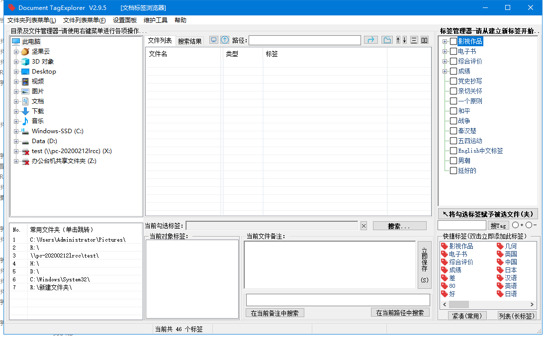

噢哈哈哈,我的资料文件夹截图给你们看
emm,专门写了个小工具,有需要的可以问我要源码,自行添加/减少标签,更换分隔符之类的哈,哈哈哈

另外推荐一下拙作Document TagExplorer,也可以和您的作品一样,为文件更名,额外还可以批量进行,也许对您的小作品的完善优化有一些借鉴意义。

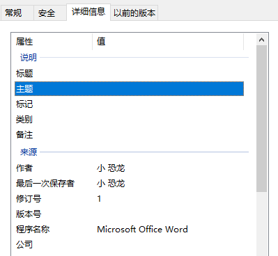

方法一: 利用文档本身的属性
在说明组别里, 可以录入标题、主题、标记、类别、备注, 这些数据可以录入更多信息,实现更详细的检索和归档。
word本身就支持对这些信息的填写。
这些信息在资源管理器的栏目里, 也可以查看到。
这种方法其实并不比重命名方便多少, 但是好处是可以突破文件命名的字符长度限制,也避免了重命名可能导致的编码问题。
windows系统下文件名长度为:255个英文字符(DOS下8.3格式),包括文件名和扩展名在内,或者是255/2=127个中文字符+1个英文字符
如果这个文件不在根目录下,而是在某个文件夹下,需要减去文件夹名字的长度。有几层文件夹就需减去所有层数相加的文件夹名长度。
所以真正整理起来的时候,由于各种层级分类,很可能整理到后面,文件名长度严重受限。

哈哈哈,好东西,我的就是拿来用眼睛检索用的,所以要按照顺序指定标签,目前暂时够用,哈哈哈,比我强太多了,我就会用个vb,而且连拖拽文件到软件上面都没写好
