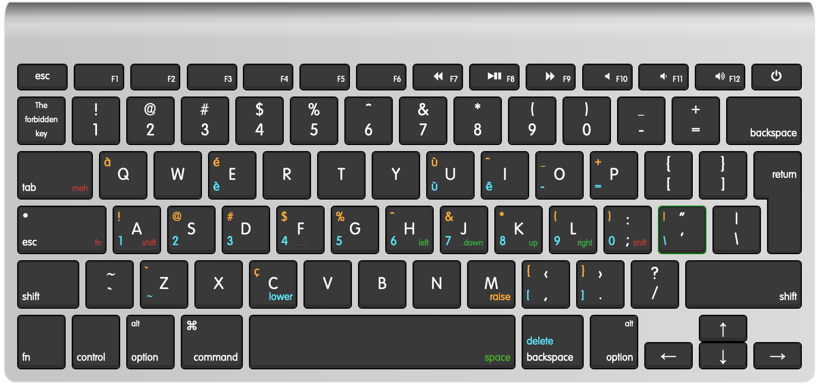

之后可以参考仓库中其它的布局,比如下面这个mac的布局。
因为winodws的空格比较长,把右alt改成退格并不是很方便,这也是传统键盘的通病,就是太不能利用大拇指。
但是把数字键和标点集中在主键盘区可以参考。
