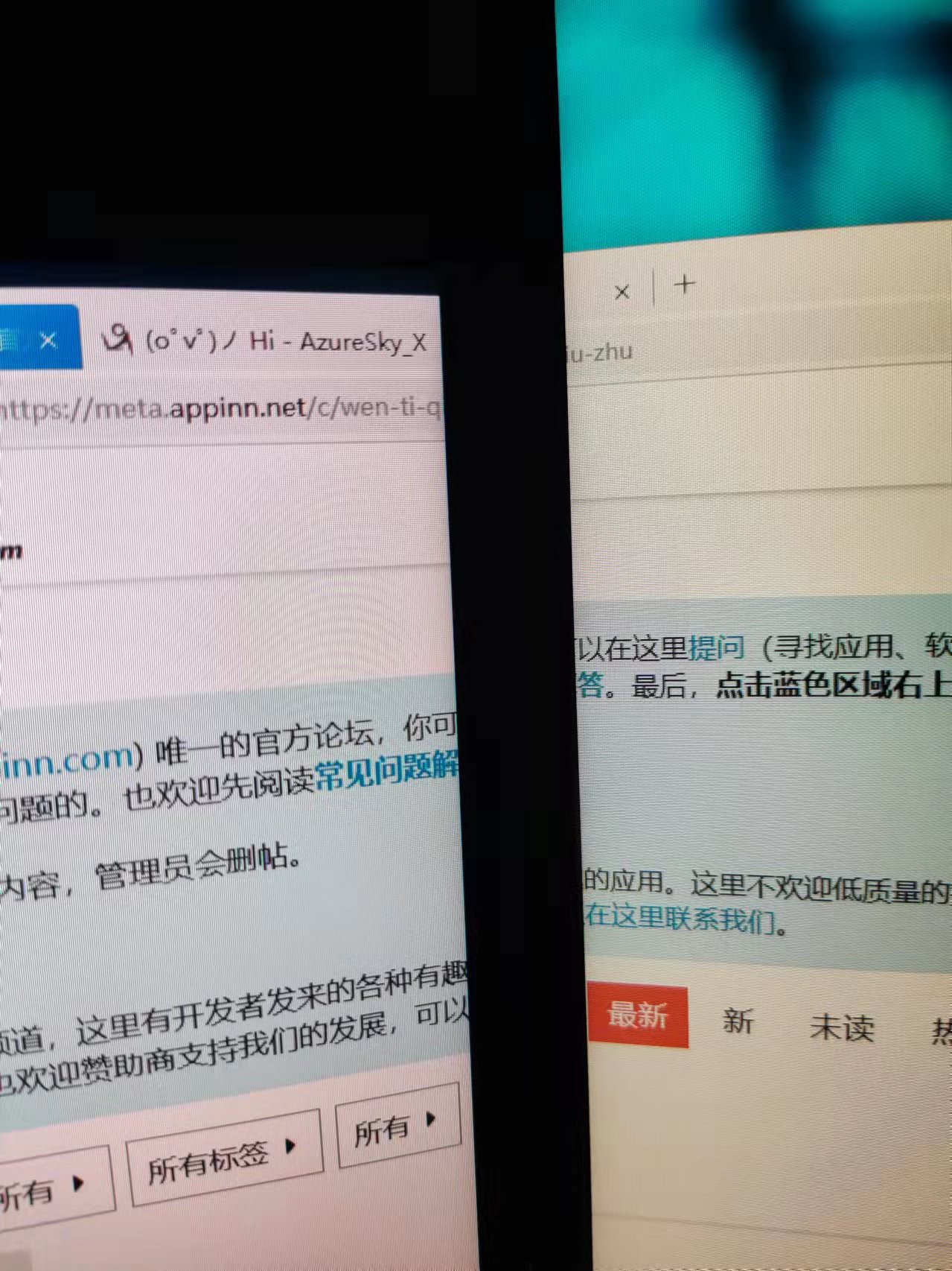

在我目前使用的显示器中存在影响体验的错位问题
问题的根源应该是其中一个显示器实际显示的尺寸比系统识别的大
现在的表现是,在屏幕的中间能够平行移动,上面下面都会产生L形状的移动

有解,但是无解。

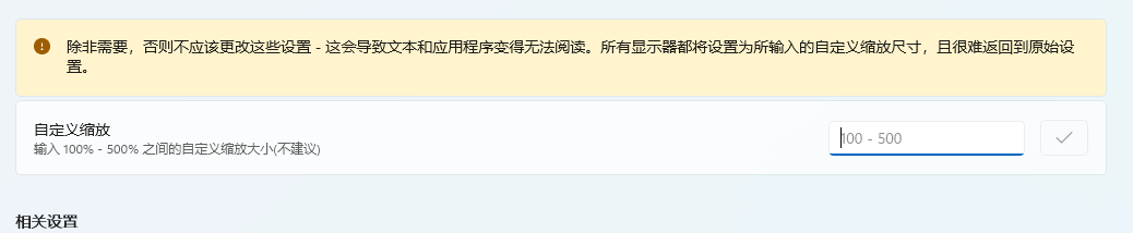

调整一个显示器的缩放比就可以了,应该有可以精确数值调整缩放的软件吧,我没去找,先假设有就好了,这样问题就可以解决了。
但是并没什么用,因为这样像素就难以对齐了,看起来肯定模糊,对眼睛很不友好,所以还是别折腾了。这种跨显示器追求一致性的想法,要建立在同款同批次显示器上。(还得高端品牌,低端的很容易有细微差异
都不是同样尺寸的显示器,面板色点尺寸都不一样吧。调整成一样了之后,肯定有一个需要通过抖动来模拟色点,必然模糊,得不偿失啊
2个显示器尺寸不一样, 即使分辨率一样, 也会导致实际大小不一样.
你可以系统设置里适当调整缩放, 但是有些软件可能支持的不太好.
另外, 有的显卡驱动也可以调整缩放比率和缩放模式.
对于这种不同型号的显示器,这个问题跟最佳显示比例是冲突的。要么调屏幕显示比例,调到两边一样。要么放弃
嗯, 试试显卡缩放吧.
或者试试 Linux xrandr
改缩放 --scale=
就行了。
唉,以为是笔记本高分屏外接低分显示器的问题,写了一半发现好像有点跑题了
按照楼主这个情况,我觉得应该是相同缩放倍数的情况下,选择同等PPI的显示器才会解决问题
话说24英寸1080P与27英寸2K不是显示器业界最佳尺寸吗?实在不行可以把1080P的显示器往前抬一抬(可以考虑下VESA支架),也算一种解决方案
楼上的,用Linux xrandr缩放不现实,特别是x11模式下,我试过,会连带副显示器改变成HiDPI分辨率(逻辑分辨率一样),给显卡增加压力
不过Wayland没这个问题。而且24英寸1080P缩放一点点几乎没任何好处啊
