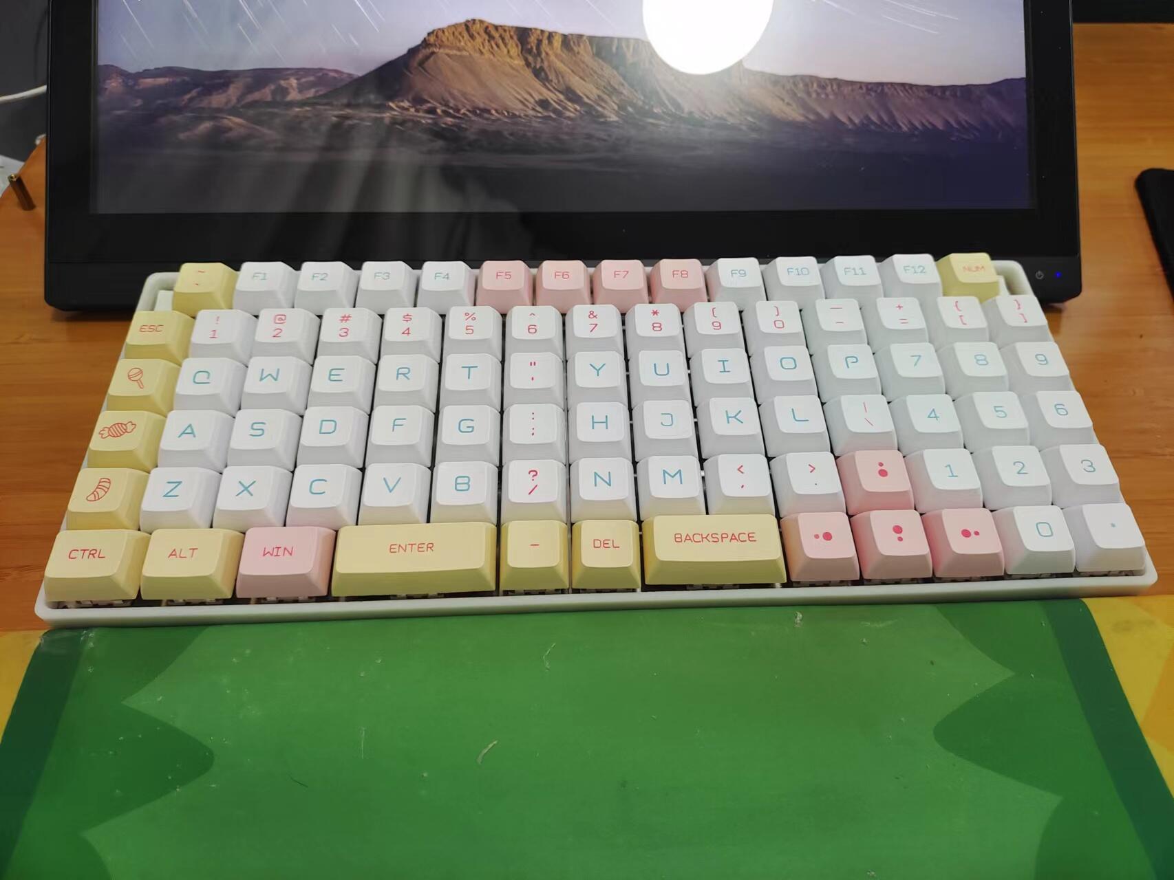

要比40%键盘易用的。使用罗技K230改的,优点是连接迅速,传输稳定,超长续航,没有电量焦虑。
做好好几个键盘,公司一个,家里两个
公司用
家里用

我是18年做了这个布局的键盘,一直沿用至今,算下来应该4年了吧,自我感觉还可以,如果再用回普通薄膜键盘肯定不太习惯,但是平时也会用笔记本的键盘,笔记本的键盘反而没有什么特别不适应的,可能是笔记本的剪刀脚键盘手感比较接近机械键盘。
普朗克的好处就是按键间隔短,对于小拇指打字就特别友好,特别是Z这个字母,中文打字z这个字母的频率非常的高,传统的键盘布局zx这两字母真的是太难按了。

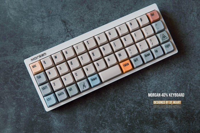

你要的是不是这种?
我要的是下面这种:
忽然发现,常规配列这个,按键是不是不好配啊!今天到手了球帽,不知道算啥高度,反正很香!然后,40% 也想用球帽。
这两张图都是从淘宝的 tu40 套件描述里面拿的,它都可以有。
