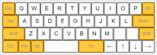

然后发现,原来 40% 相对于 60% 不是只去掉了一行。按照一个按键(1u)为一个单位面积的话,60% 大概是 155 = 75 个单位,而 40% 则是 124 = 48 个单位,只是前者的 64%,所以会觉得很小巧。于是减少的不只是一排数字,还有标点。
为什么我用 68 键也觉得不正呢,因为右边还多出来一部分标点的位置。但是真的舍弃标点,那真的大幅度修改使用习惯了,毕竟写代码的时候标点用的还是蛮多的。这里是个纠结的点。
讲到这里,确实,可能 60% 是不想更改使用习惯的小键盘爱好者最好的选择。
再看普朗克配列,保留了标点,甚至位置都没变,绝妙啊!如果在增加一点宽度,把一些功能键加大,来降低误触就更美好了。不过本就是为了追求小体积,我这种想法属于思想滑坡,2333
反正无论如何,都是对键盘和自己需求的进一步了解,所以继续尝试自定义适合自己的配列。
定义到这个程度,左侧基本是满意的。

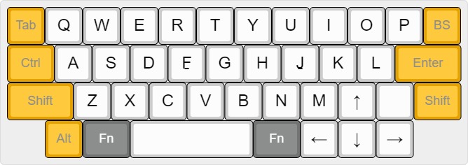

- Esc 也许不需要放在第一层,Esc 按起来很爽,很方便,一不小心就手滑,然后因此搞错过很多东西。不放在第一层的话,又可以省下一个位置,放什么呢,放反引号键么,但是日常用途真的不大。
- 或者 Tab 上移到它原本的位置,小一点也没所谓。但是 Shift 的位置不想动,大小也不动,那么 CapsLock 的位置用来做什么呢,放 Ctrl 吧,现在觉得 Ctrl 放在这个位置也挺合理的,然后左下角怎么排布又是问题。空格键不想动,因为这个位置会很顺手。
- 普朗克空格左右两个 Fn 很巧妙,快速调用两个编程层,而且不容易误触(空格键辅助定位),大概也能借鉴一下,但这样 Alt 键的使用习惯就也得改了。
- Win 键到底有没有必要呢?
- 右侧方向键要是想按常规位置整齐摆放,就得压缩 Shift 的大小,我一时想不起我现在用不用右侧的 Shift 了,以前是肯定用的,所以当初用 Race II 的时候觉得这个位置的误触非常难受
我觉得得先确定一个原则,究竟是要优先压缩体积,还是优先保证更少的改变使用习惯。
我覺得你可以看看63鍵,比68少一列,有方向鍵,有些是右Shift和/共用,短按/,長按Shift。
63 键还第一次听说,短按长按的方式也很新奇,那要是组合键怎么判别呢?

建议了解几个概念:
- Mod-Tap,就是有人提到的短按-长按,像是ESC、Tab这类几乎用不到长按的就可以和修饰键合并;扩展下就是Layer-Tap,短按按键长按切层
- Combo,类似速录机,同时按下几个键输出特定键值,例如可以设置按下D-exsf分别为上下左右(D-Pad2333
- Tap-Dance,连按不同次数输出不同键值,按一下是esc连按两下是tab
好耶!思路一下打开了~这些思路现在就可以用 AHK 模拟了来用,吼吼,开心!
40%,60%只是个大概,63键68键都可以算是60%,尤其40%经常可以根据自己需要增减具体的按键数,之前发的那个图实际有47个按键了。
如果你安排好每个按键都有特定用途,并且每个按键都不需要大幅度移动手指的情况下,1u也是不太会出现误触的。而且减少记忆成本,上面说什么长按短按太费脑子了。
