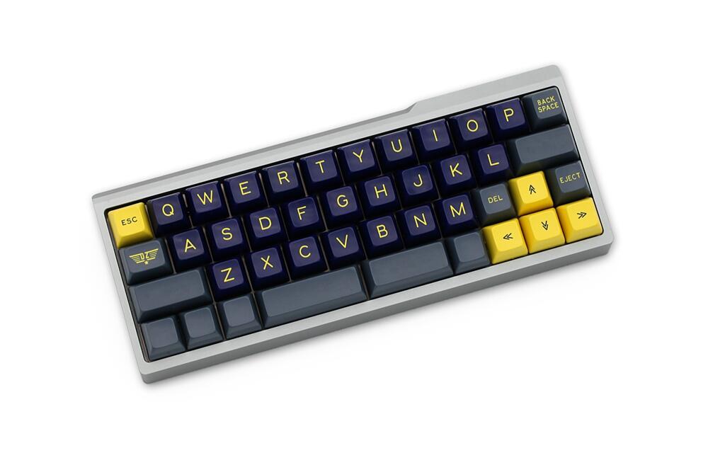

像要小的,普朗克配列是终极解决方法,4x12就有48个按键,空格和回车各占用两个按键,那也有46按键。
26+4方向+4修饰键+7功能键(空格 回车 回退 删除 退出 切换 大小写)+5标点符号(,。?“ :)
感受到了。这两天我在反复地画配列,放开一切限制的去画,去考量对每一个键的需求,更深刻的认识了自己的需求。如果在体积(面积)和对旧习惯兼容的方面综合考虑,普朗克真的是最优解。而且如果是 48 键随意自行合并的话,后期还能有比较大的自由度。

认真观察了一番之后,感觉这是我喜欢的配列:
具体按键可以后面研究如何设定,多数按键的使用和定位习惯不用改变。左侧空格基本是我习惯的位置(x-c 和 v-b 之间)。这个空格键,看了很多配列都是右侧的长,而我则希望左侧的长一些,这样符合习惯,误触少,而右侧的当作一个关键功能键用就好。以及空格键左侧只想放三个按键,放五个我看着头晕(
然后思考,我前面说键盘中心偏移的问题,而标准键盘的按键上下不是对齐的,标准指法中,每个手指对应的按键排列也是倾斜的。也就是说……设计的就是让我们侧着身子去使用主键盘区?!
那现在只有主键盘区的小键盘,是不是可以索性把按键上下对齐呢?——答案又指向了普朗克。
想找一个 48 键(4*12)的 pcb,然后玩自由组合。但是,下一个问题也很烦,2u 的键帽下面都是三个菊花(轴体+卫星轴),意味着想找键帽都难。

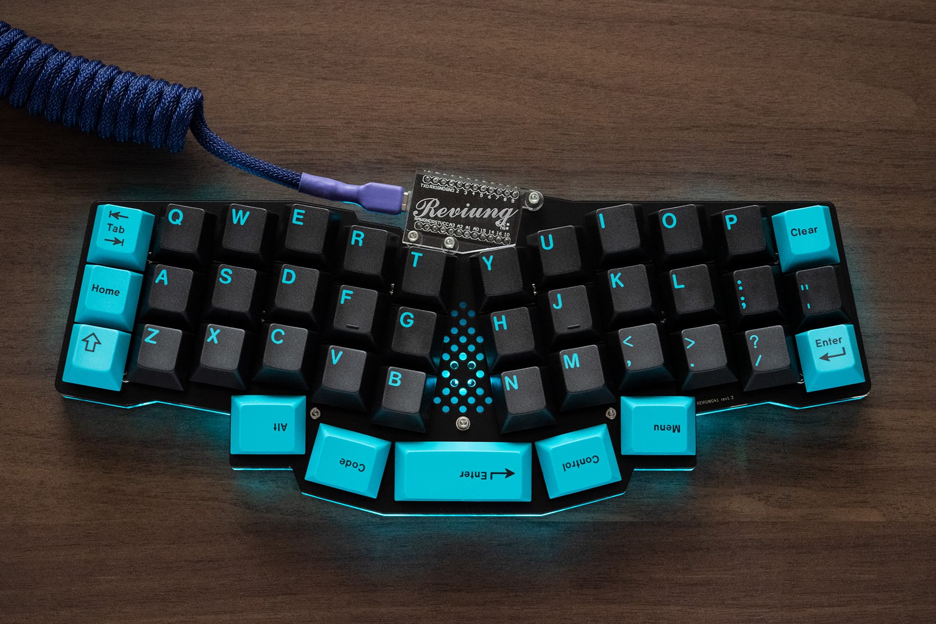

reviung41,开源键盘,41键,不过只有有线。我自己改用了 NRF52832,这样就有蓝牙和usb双模了。

这个倾斜角度手放上去刚刚好,我是觉得挺舒服的
电烙铁足够了,你想做的话,我有多余的PCB
谢谢,但这个布局我还是接受不了。以及我电烙铁水平约等于 0,就硬糊(捂脸
