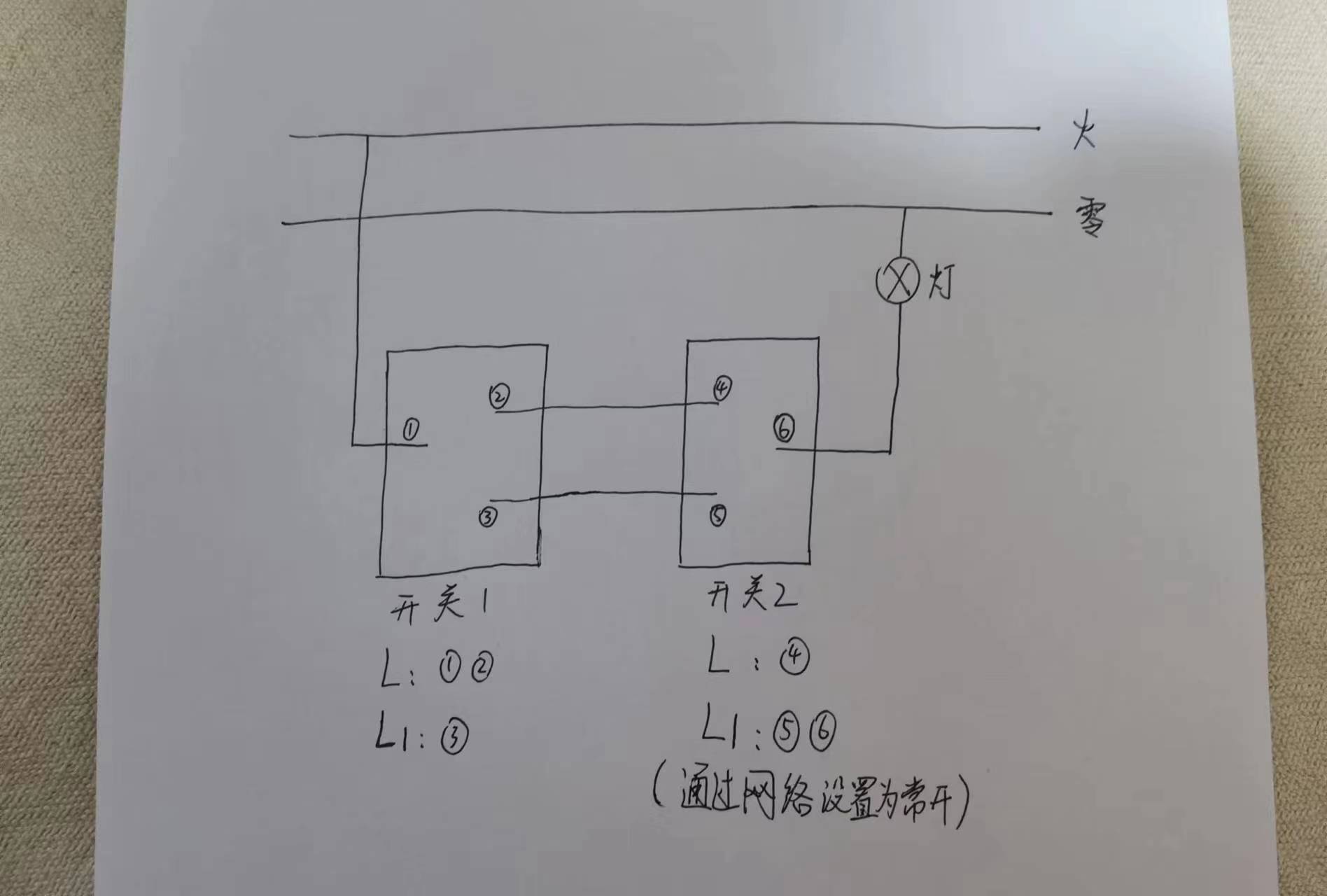

情况是这样,我家里的灯是传统的双控电路,86盒里没有零线,我现在想把这个灯接入米家
我现在的想法是这样接线,然后从米家APP里把开关2设置成无线开关,这个开关的动作映射到开关1上,想问问各位老哥,这个接法能不能跑的通
哦对了,补充一下,其实最简单的接法是把开关2直接换成一个无线开关,但是总觉得贴在墙上的开关还要想着去给他换电池就会有点蠢……

我理解你这样还是需要开关自带电源?
如果两个开关都是断开状态,似乎无法从电线里取电?
我家里也有一个双控开关,我直接把一个开关废弃调了,然后无线开关双键版本 59,配合本地中枢网关
从电线里取电好像问题不大,每个开关都有火线和负载
用无线开关就要给他换电池啊…不太妙啊…

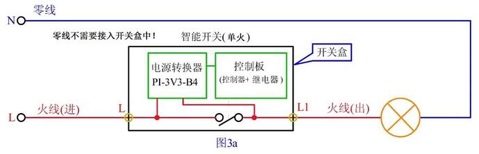

这种墙上面的开关分为了单火开关和零火开关
零火开关需要线盒内有零线和火线,这样控制模块直接就可以供电了
单火开个只需要线盒内有火线就可以, 但是这么做有一个小问题。 因为单火开关的关闭并不是真正的关闭,而是将电流变得很小,所以需要在控制的第一个灯上面并联一个电容防止灯在关闭状态下的闪烁。
如果是单火开关替代双控开关中的一个,那么需要另一个开关保持常闭。
如果是零火开关代替,那么另一个不保持常闭也可以,开关不会离线,就是因为另一个关闭了,智能开关控制也没有作用了。
所以对于你这个,建议更换一个单火模块,然后另一个常闭就好。
单火原理图
请问有没有可能让两个开关都是单火智能开关?放在我的图里的话,那就是开关2,我现在想的是常开,其实应该设置成常闭?从开关1开灯之后,这个开关2会不会掉线?只要不掉线,我是不是就可以把他设置成无线开关,这时候,开关2不再控制他自己,而是控制开关1。
一个单火一个无线吧,无线开关续航很长的,我家床头贴了个无线开关,几年了也没换电池(反倒是家里这几年里三个单火开关坏了俩)
如果接入两个单火开关,本质上说接通地时候两个开关是串联状态。这种情况就要实际试一下了,不知道当单个开关关闭时,电路上面的电流能否维持两个开关控制器工作。

我怎么觉得两个开关是并联呢……emmmm
想双控,而且还想用墙上的线直接给开关供电,不用换电池

开关1和2都是米家开关.
只是把 开关2 设为无线按键. 是可以的.
开关2设为无线按键, 本身就是长期通电状态. 你可以用开关2转发数据, 控制开关1 的通断.
