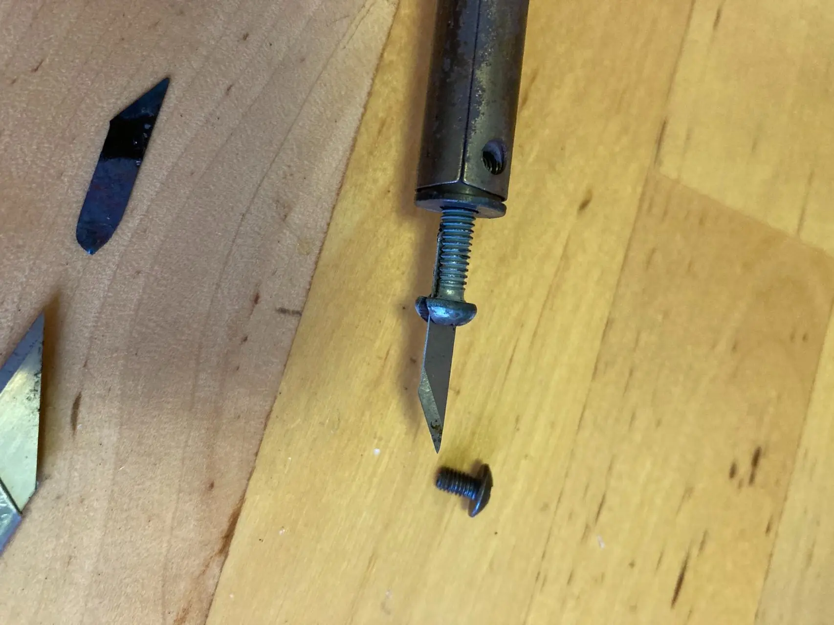

电烙铁加笔刀的刀头

刚看了下有个用烙铁改美工刀头的
https://www.zhihu.com/question/351409950/answer/862595233

我也看到了,但是看上面的图片,这种刀并不方便擦着根部进行切割。
