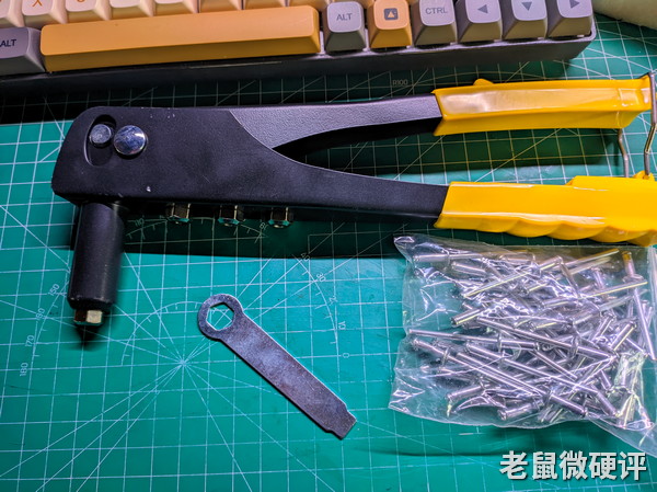

【老鼠微硬评】轻型拉铆枪(别买,快跑!!!
我家有拉铆枪,人字款,重型的,当年花了好多钱买的呢,很好用。那我为什么还要买个新的?!我家那个就一个嘴儿,但是拉铆钉型号可多了,这很尴尬。拉铆钉不贵,一买一大包,多数情况下用不完,而日常需求可能就几枚。所以有时候有需求了家里没铆钉,和别人找几枚来也很正常,但如果粗细不对导致用不了就……烦!
对,买几个嘴就行了,但也得好几块钱吧,看了看,四个嘴大概十块钱左右。买一把轻型拉铆枪也就十块多钱。我寻思再不济嘴子也能用吧。
一把拉铆枪,一个小扳手(拆卸嘴子用的,注意扳手尾部,有点像一字螺丝刀),一小袋拉铆钉。一个细节:送的拉铆钉和默认安装的嘴儿对不上,可以说不注重细节,也可以说是刻意的用户引导。

各种不爽,看见上面那个一字螺丝了,我就觉得那东西吧,两边没有任何固定,可以左右推动,虽然似乎卡着点,那加个一字槽是为什么?而且扳手尾部显然是个一字螺丝刀。答案呼之欲出,老鼠手贱完全忍不住……
咔哒,稀里哗啦,一扭一推,我把这玩意儿给拆了,好好参观了一下内部结构又装回去的。(没拍照)
