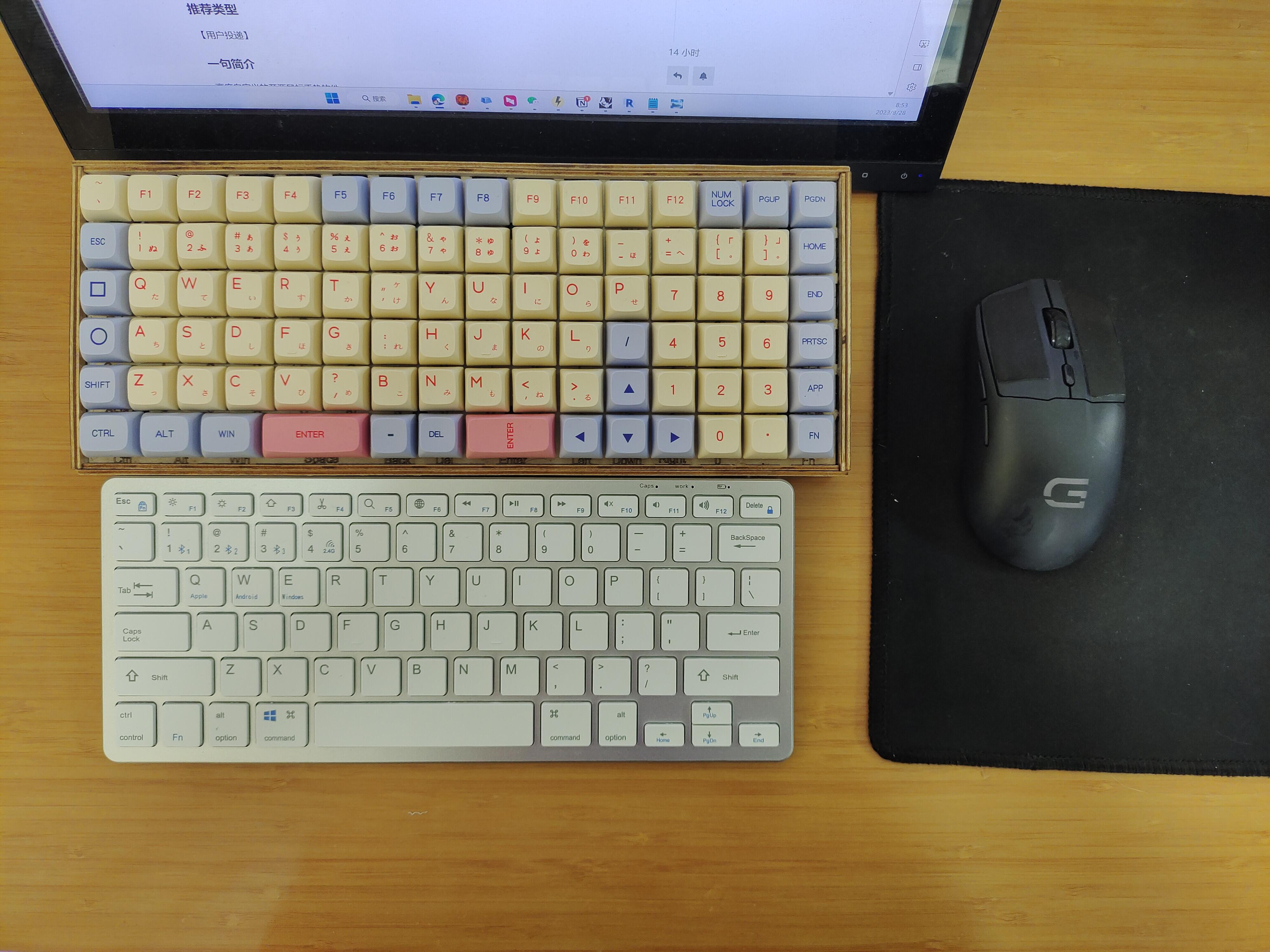

先上个装备全套
硬件
罗技K375s改的机械键盘
杂牌无线三模键盘
戴记无线鼠标

**装备:**罗技键盘(彩色)+杂牌无线(白色)+戴记(黑色)
打字状态 :无线键盘是当做手托使用的,因为改的罗技键盘比较高,打字是需要手托的,之前是买的皮垫手托,但是都被猫抓坏了,机缘巧合之下用了个废弃的小无线键盘当手托,发现手感还不错,又能避免猫手贱
画图和工作的状态: 画图的时候是使用杂牌无线键盘,你看得没错的这个键盘既能当手托又能当画图工具。

第一步:使用Rewasd屏蔽掉当手托时能触碰的按键,经过我打字习惯测试我屏蔽掉下面的一些按键(黑色显示的按键)
第二步:用Rewasd修改杂牌键盘的按键,杂牌键盘只用于画图,不打字的,所以它的所有按键小键盘基本不会以原生状态输入,这里我做一些规划,并没有完全摒弃它的所有按键,布局如下,颜色参考上面的图片
黄色:没有修改按键映射,保持原生状态
黑色:屏蔽掉原生按键,保证手放上面不会触发按键
紫色:按键功能映射成F13-F24,这区间按键为主力画图的生产力工具,功能随画图软件的进程,可以在AutoCAD、Revit、Rhino、PS等设计软件触发不同的功能。
红色:自定义功能键,负责定义一些功能定义,比如按【+】键一键把窗口定义成1080P并固定到指定位置,这部分按键可以是全局生效,也可以是在某一个进程生效。

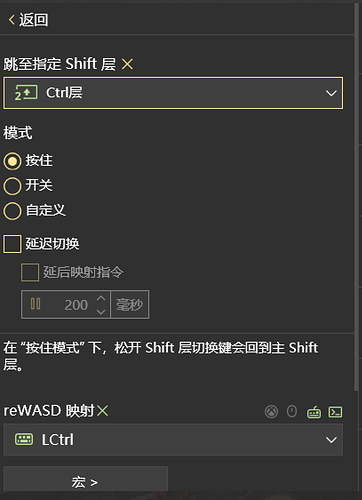

第四步:恢复部分原生按键,以上步骤可以满足大部分的需求,但是也会丢失部分刚性需求,比如Ctrl C Ctrl V的功能就没有了,那么又还得用Rewasd把一些按键功能“请回来”,这里用到Rewasd的切换层的功能,比如说我按住【Ctrl】键会自动切换到【Ctrl层】,在这个层内按【C】就可以实现【Ctrl C】的功能

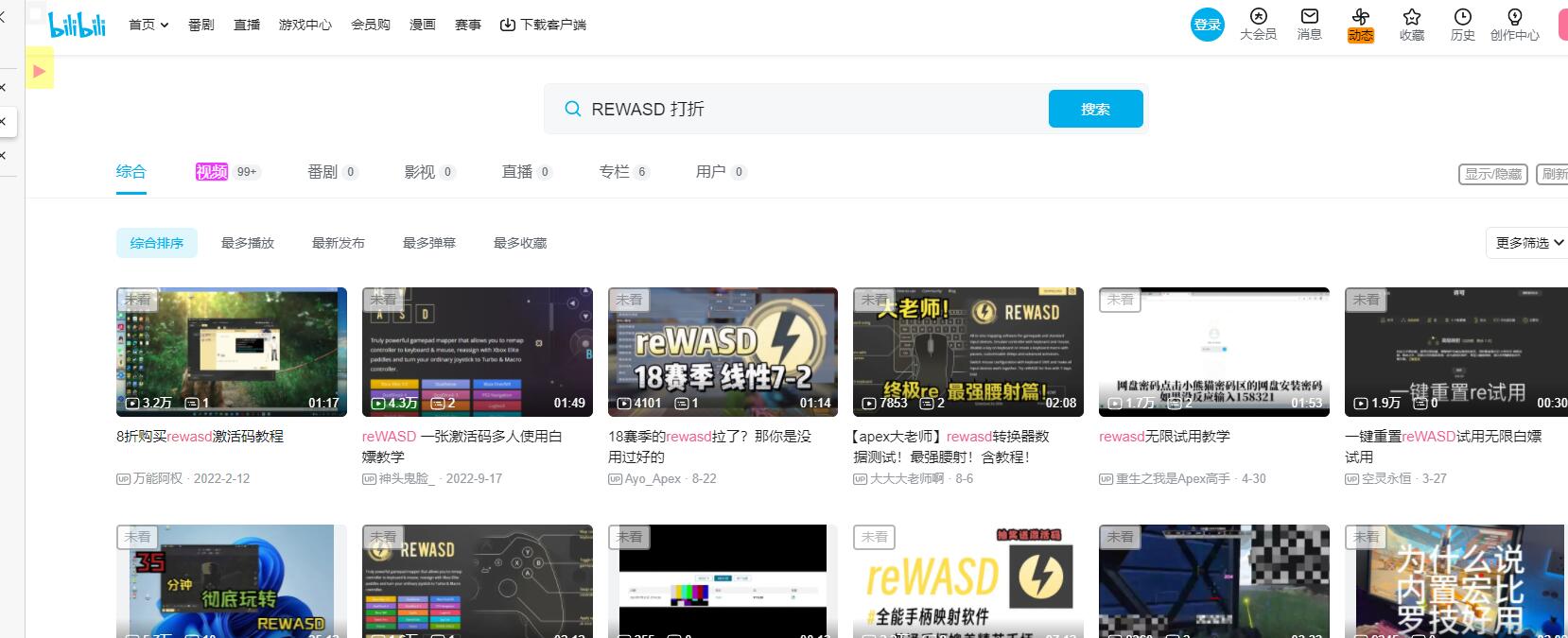

Rewasd 够买有个技巧 叫第二份 半价
B站有教程 这样买可以75 全套功能 省个十几 20块钱

Rewasd第二份半价怎么买到的,笔记本也想搞一个。

我去年买的 就是用的这个方法
B站的地址点com/video/BV1ES4y1C7Us
这页面有病啊 不能输入B站的地址
其实B站搜 打折第一个就是

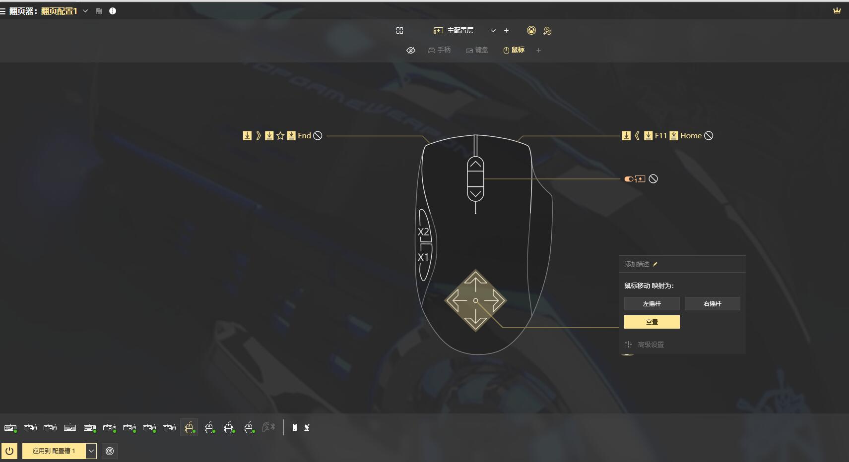

比如有两个键两个鼠标
a键盘鼠标正常功能
b鼠标的滚轮可以改成音量调节,或者亮度调节。
b键盘的按键可以改成任意功能的组合键
甚至连触摸板也可以修改触发功能
最新版的rewasd还带手机控制板的功能,可以把手机屏幕映射成手柄、触控板、键盘等设备
我拿无线鼠标当 翻页器来用滚轮比传统的按钮翻页器还是舒服
直接REWASD里选择这只鼠标 分比设置左键右键 单击双击 三连击设置不同的功能
然后 直接通过REWAD剥掉鼠标的 移动光标的功能
一只完美 的使用滚轮的 翻页器就完成了 这个鼠标成本才9.9元包邮的无线鼠标
是市面上 有滚轮的翻页器 至少大几百 有这个软件 10块钱就搞定了
而且通过切层还可以还原成鼠标的功能
最主要的是独立硬件独立映射 就这个功能已经是 按键映射的天花板级别的了
每个硬件都可以完全自定义客制化 不管是蓝牙 还是2.4G 还是 各种定制化的 小键盘 滚轮等等
小配件 只要 接到电脑上 REWASD能识别 就可以随便玩
一把20块钱的普通键盘 加上rewasd 就可以成为一把多键盘层的全宏键盘
