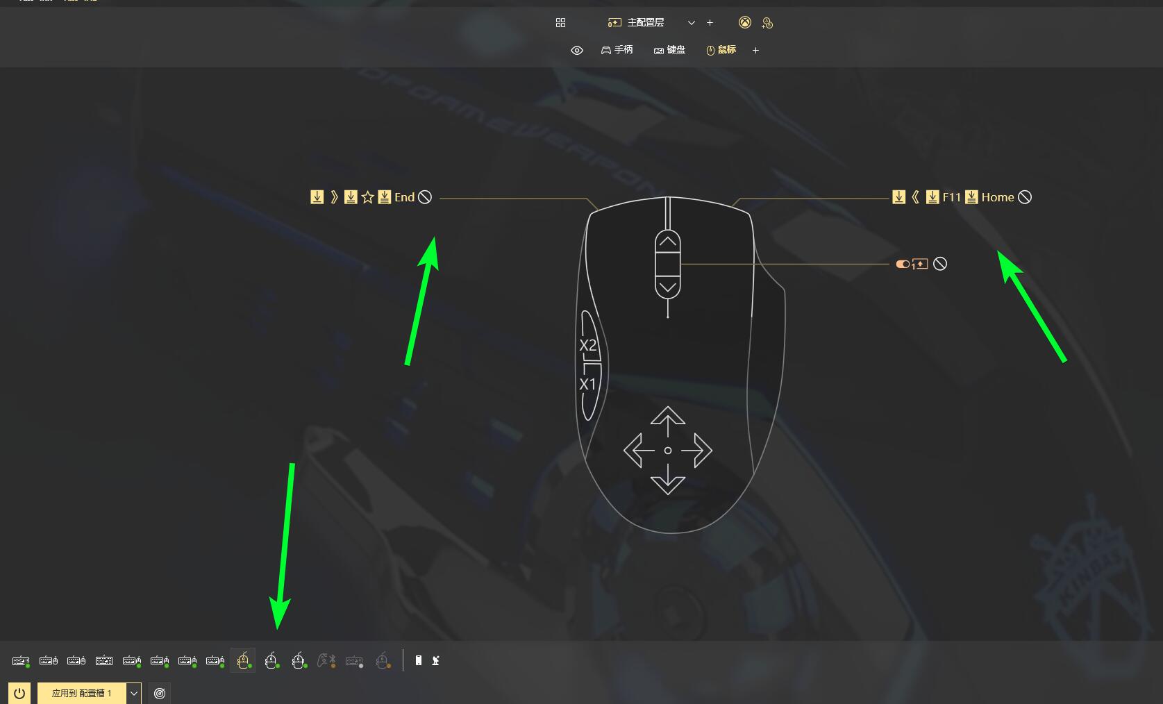

不只是键盘 鼠标也可以
都可以独立随便映射 我就是那一个无线鼠标映射掉左右键 做成了翻页器用
也有修改其他的键盘做全宏键盘
而且不挑硬件 相同厂商相同硬件ID的硬件也可以独立映射

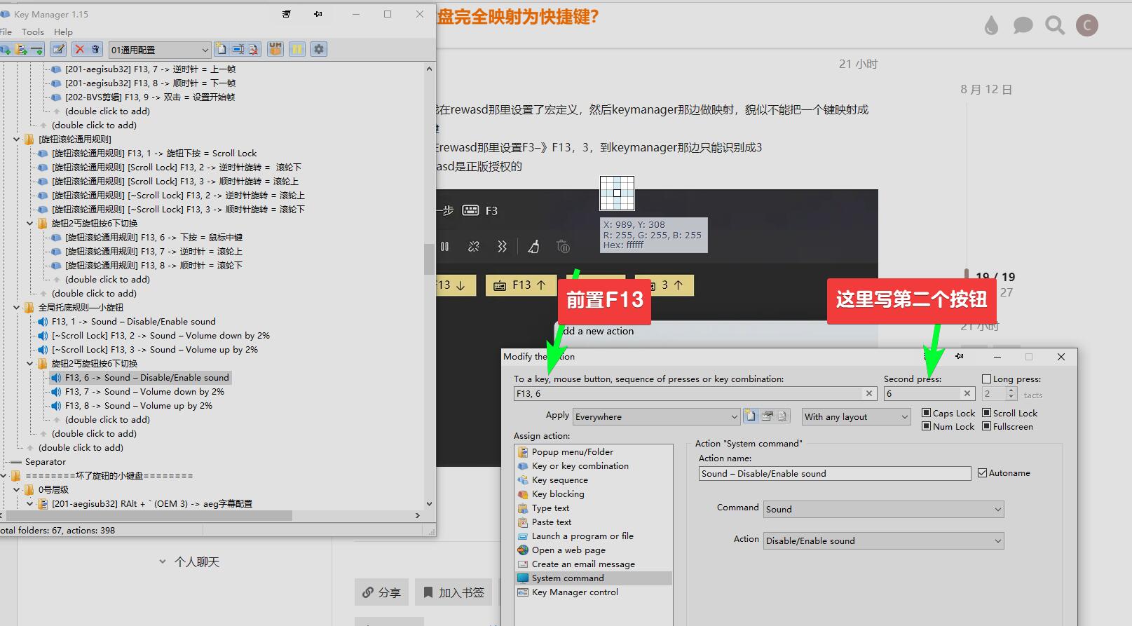

你说的这种功能 我是这么实现的
多重映射
REWASD负责修改不同的快捷键 如果不用REWASD 映射一下的话 那么直接修改 所有键盘的按钮就都被 keymangaer 劫持成一个功能 了 那就失去 本帖 的核心讨论内容了
所以 必须用REWASD 先映射成不同的功能
keymangaer 可以 劫持映射 并且可以 设置 一个按钮在不同的程序里执行不同的功能
这样就互补了 比 键盘自带的 宏工具设置起来还舒服
还可以随便切换配置
配置不同层级
激活规则
可以按一下就切换 再按一下返回
或者按压的时候切换抬起的时候返回 就像 罗技的 G切换 功能

Key Manager 1.15 可以实现 根据 进程 程序 进程的 窗口标题
来设置不同的规则
但是 不支持 抬起和下按 分别设置不同的功能 和 一个按钮 单击 双击 3连击 实现不同的功能 以及最重要的 可以区分独立设备
不过 还支持类似 手机屏幕 上经常用到的长按操作 可以长按一个按钮一段时间 来执行功能
REWASD 弥补了 Key Manager 1.15 的 分设备映射 抬起按下执行不同的功能 单键 的单击 双击 3连击 实现不同的功能 还有给没有键盘层的键盘增加键盘层
不打游戏 从 键盘映射的方面 REWASD 是不完美的
但是 配合上 Key Manager
就是比较完美的 带有界面的 键盘设置工具
功能强大 且比 AHK 设置方便 直观 易用 易上手

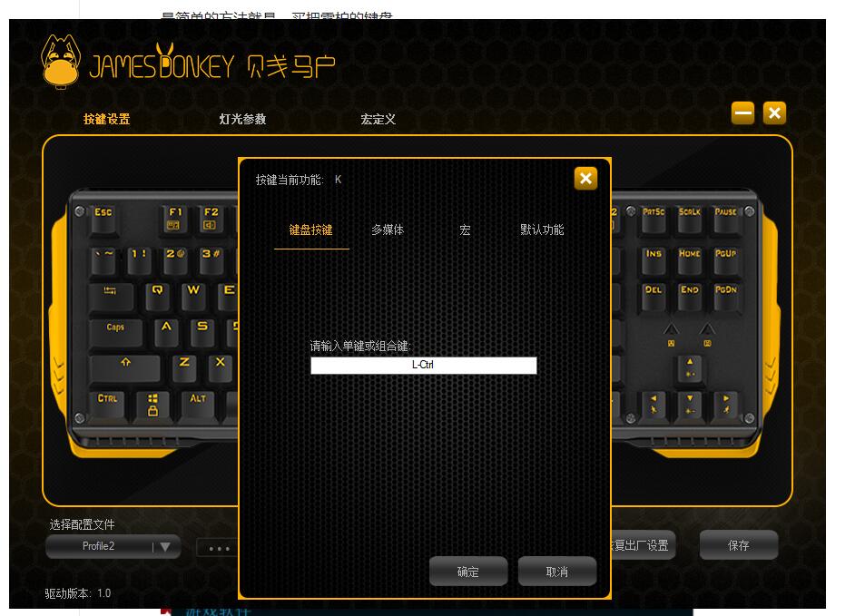

最简单的方法就是,买把雷柏的键盘。
因为能全键编辑的键盘,就雷柏的最便宜了。
当然,预算够的话,功能上雷蛇支持雷云3的键盘最好。

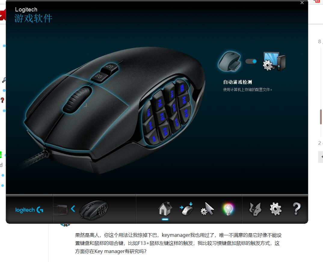

果然是高人,你这个用法让我惊掉下巴,keymanager我也用过了,唯一不满意的是它好像不能设置键盘和鼠标的组合键,比如F13+鼠标左键这样的触发,我比较习惯键盘加鼠标的触发方式,这方面你在Key manager有研究吗?
我没那个需求因为的鼠标按钮足够多
所以没有去研究鼠标和键盘组合操作的方法
之前咸鱼买过1把 87键位 69块钱
的全键可编程的键盘 但是
不支持鼠标操作 不如用软件来设置了

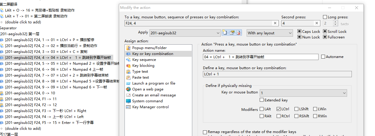

我刚才研究出了键盘+鼠标的用法了
key manager支持先敲按键,接着按鼠标键的用法,比如先按下F13启动功能,然后按鼠标的左键触发笔刷工具,操作手感比按住按键+鼠标键更好

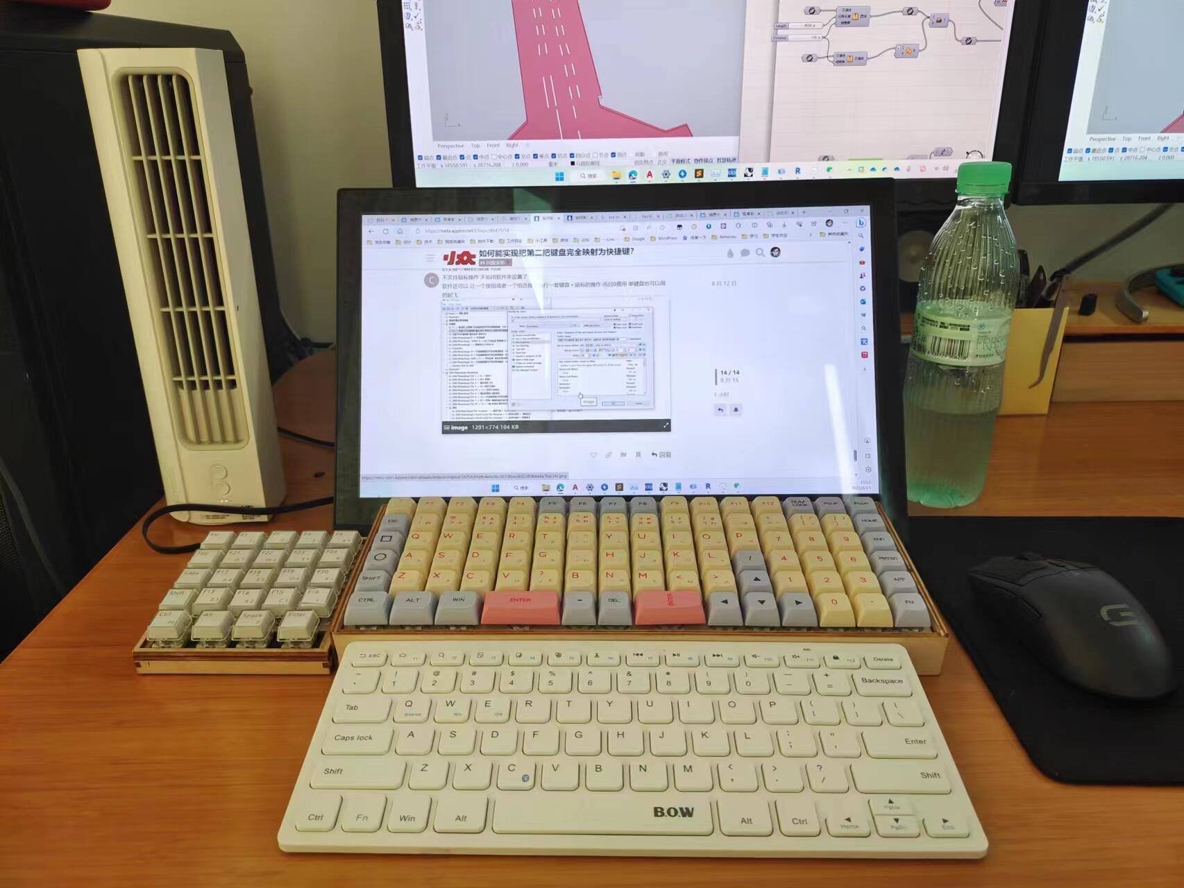

我平时工作会用三个键盘
  • 彩色主力键盘,打字用的
  • 小键盘做功能触发,一般用于画图和一些快捷方式
  • 白色无线键盘当做键盘手托
这个鼠标我以前也买了一个,无奈鼠标太宽大了,不符合个人手感
这个?

这个按钮 叫我跟它【前置键】 如果不用F13-F24 用标准键盘上的任意一个按钮 都会导致这个按钮的功能失效
其实就是实现了 一个变相的修饰键 功能 不过这个按钮自身的功能会无效 所以用F13-F24是最好的
这边也是先把按钮映射成 2个按钮然后 在用可以去 劫持调用
之前买的键盘 驱动不支持F13-24特地找开发者 去要求支持 最终还是支持了

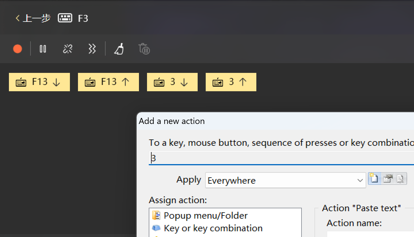

我问下我在rewasd那里设置了宏定义,然后keymanager那边做映射,貌似不能把一个键映射成两个按键
比如我在rewasd那里设置F3–》F13,3,到keymanager那边只能识别成3
我的rewasd是正版授权的
也是需要2个按钮的
