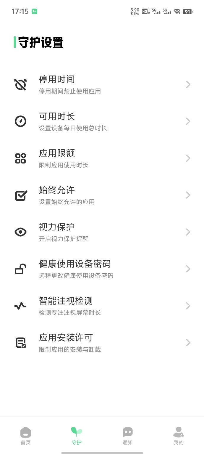

vivo手机的这一套,你可以去看看,能设置每天使用时间,让孩子自己规划一下使用, 每个app也能设置时间,还是能限制一下的。
