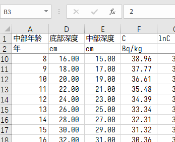

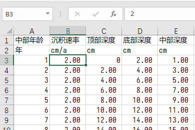

Excel 提供了冻结首行、首列的功能,可以让第 1 行(或列)始终显示,方便我们看非常大的表格。但有时候,我们希望冻结的可能是前 3 列,或者希望同时冻结行和列,比如下面这个表格,其前 2 行和第 1 列都是表头:
若希望同时固定前 X 行和前 Y 列,请按如下方法:
  1. 点击位于第 X+1 行、第 Y+1 列的单元格(比如上图中,我要固定前 2 行和前 1 列,那么就需要点击选中单元格 B3)
  2. 点击 “视图” 选项卡 → 冻结窗格,再点击弹出菜单中的 “冻结窗格”
执行上述操作后,我们便可以固定前 X 行和前 Y 列了:

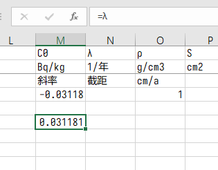

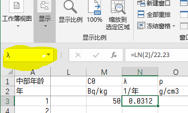

有些计算需要反复使用某个常数,如果每个单元格都重新输入这个常数(或其所在的单元格)就太麻烦了,我们可以定义一个 “名称”,方便调用,也可以提升公式的可读性。
操作如下:
  1. 选择一个单元格,输入要定义的常数的数值。
  2. 点击选中这个单元格,再点击左上角的那个文本框(下图中我用荧光笔标出的位置),再在其中输入要设定的名称。输入完毕后按 Enter 确定。
在其他公式中,只需要再输入这个定义好的名称,即可调用这一变量。

在Excel中的说法是名称,可在名称管理器中编辑和删除。
谢谢,不过我感觉写教程的时候,还是写成 “变量名” 比较容易理解。如果说 “名称” 就稍微有点太宽泛了,没接触过这个功能的人可能不太好理解。
猜测因为VBA中有正儿八经的变量名,所以微软在这儿用了名称。 :rofl:
