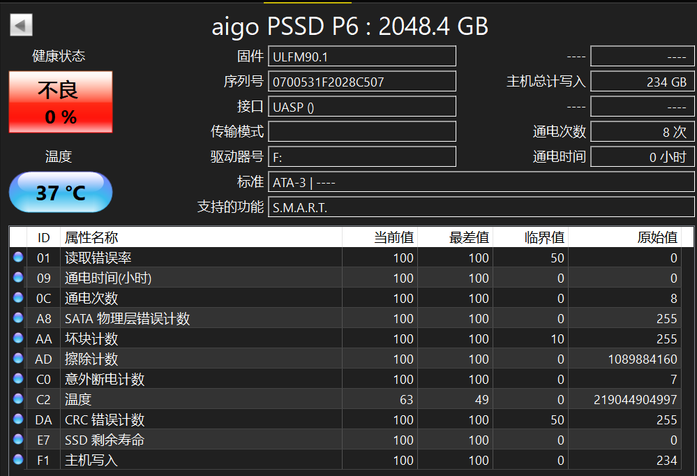

新买的硬盘剩余寿命就是0了?
管供货商要来的,连到手机上录了16分钟prores试了一下也没发现啥问题,可这个0%就很吓人。
下面是AI分析的:
根据图片中的信息,这块aigo PSSD P6固态硬盘的健康状态显示为“不良 0%”,但S.M.A.R.T.属性数据存在矛盾点,可能的原因如下:
主要原因分析
  1. ​SSD剩余寿命异常​
  • 属性E7(SSD剩余寿命)的原始值为0,这通常表示寿命耗尽。但矛盾的是其当前值显示100(最佳状态),与健康状态0%冲突。
  • 可能是固件误报或算法错误,需结合其他参数综合判断。
  1. ​关键参数异常​
  • ​坏块计数(AA)​​:原始值255(异常高值),但当前值仍显示100(正常),可能掩盖了实际坏块问题。
  • ​CRC错误计数(DA)​​:原始值255(极高),可能暗示接口接触不良或数据校验问题。
  • ​SATA物理层错误(A8)​​:原始值0虽正常,但若频繁出现会导致稳定性下降。
  1. ​固件或检测工具兼容性问题​
  • 固件版本ULFM90.1可能存在BUG,错误解读S.M.A.R.T.数据。
  • 检测工具(如CrystalDiskInfo)对部分参数解析不准确,尤其是非标准SSD厂商的自定义参数。
其他可疑点
  • ​通电时间异常​​:显示0小时(与通电次数8次矛盾),可能是固件记录错误。
  • ​温度值矛盾​​:主界面显示37°C,但S.M.A.R.T.的C2属性原始值为乱码(219044904997),可能存在传感器故障。
建议操作
  1. ​立即备份数据​
    健康状态0%属于高危警告,即使部分参数显示正常,也应视为硬盘即将失效。
  2. ​交叉验证工具​
    使用其他工具(如aigo官方软件、HD Tune)重新检测,排除软件误报。
  3. ​检查实际性能​
    运行文件读写测试,观察是否出现速度骤降、卡顿或文件损坏。
  4. ​联系售后​
    序列号0700531F2028C507在保修期内可申请检测/更换,需提供S.M.A.R.T.完整报告。

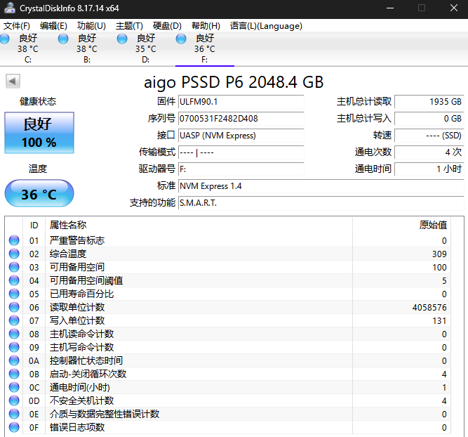

250624更新,换了块新的还是一样的情况,找了客服,让我用旧版CDI再试一次,神奇的事情发生了
读取1935G是我做了坏道检测造成的
看起来像是固件问题(?), 或者软件支持问题, 读取的信息都是最差值;
CrystalDiskInfo和DiskGenius读出来都是这个结果,主要是也没见哪里能更新固件
你换根线试试.
通电时间0小时,不可能是寿命问题.
我怀疑是厂商用了啥黑科技,但是只能骗过旧版CDI
但是我没有证据
我以为是正经固态呢. 原来是移动硬盘.
这种的等更新固件吧.
既然新旧 CDI 会有区别,为什么不去 CDI 那边问问呢?
