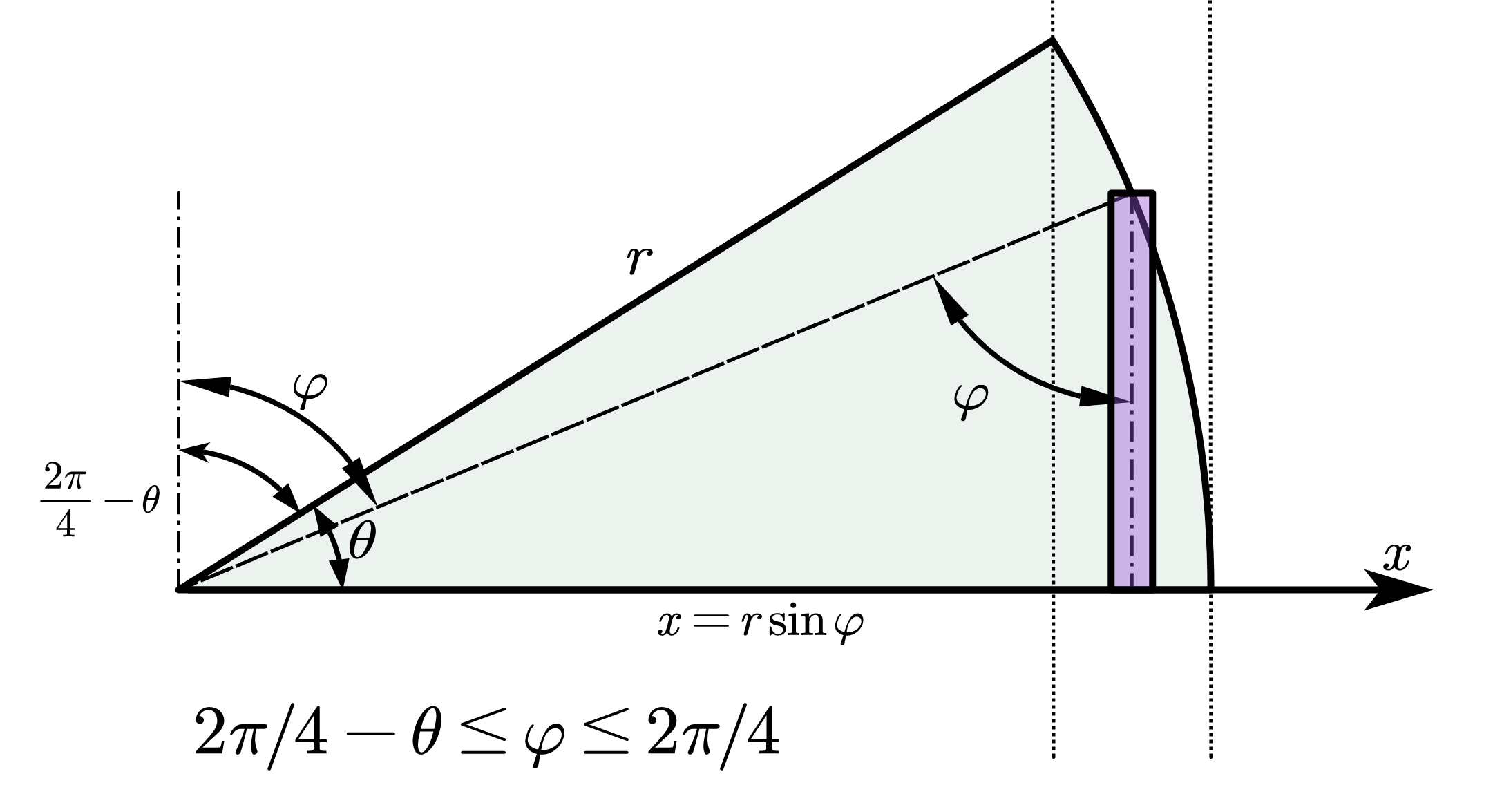

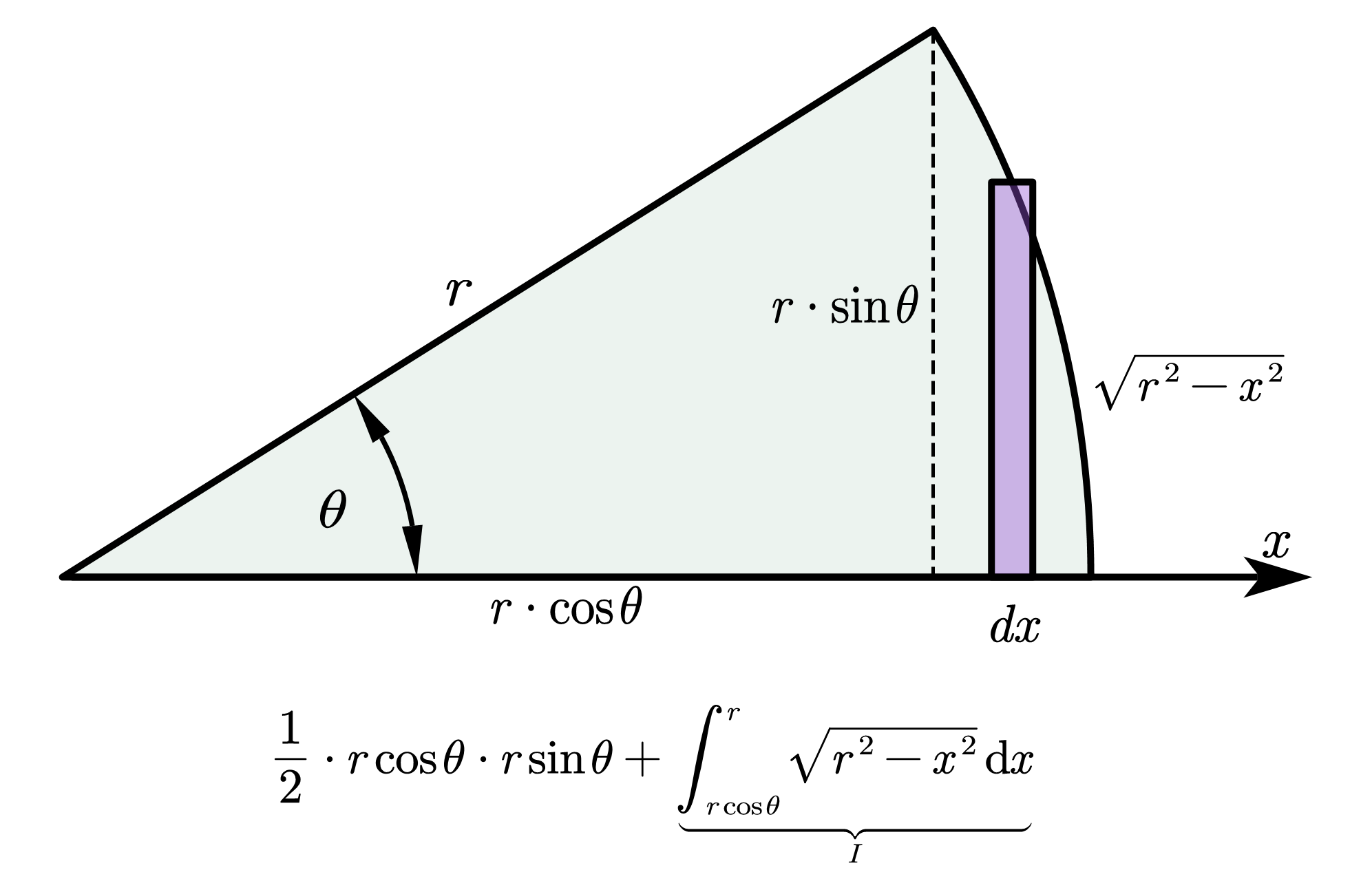

您可能学过一点儿微积分。您可能也知道,积分可用于计算图形的面积。所以,您可能就想用积分计算扇形的面积。具体地,设扇形的圆心角为 \theta (这里采用“弧度制”,且假定 0 < \theta < 2\pi/4 ),且其半径为 r ,那么这个扇形的面积为
\frac{1}{2} \cdot r \cos \theta \cdot r \sin \theta + \underbrace{\int_{r \cos \theta}^{r} {\sqrt{r^2 - x^2} \,\mathrm{d}x}}_{I}

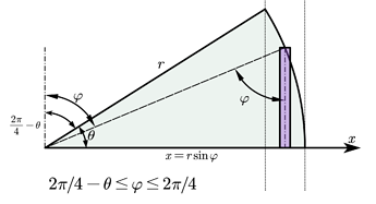

我们该如何计算积分 I 呢?一般来说,我们需要“三角换元”。具体地,作变量替换 x = r \sin \varphi ,其中 2\pi/4 - \theta \leq \varphi \leq 2\pi/4 。所以
I = \int_{2\pi/4 - \theta}^{2\pi/4} {\sqrt{r^2 - r^2 \sin^2 \varphi} \cdot r \cos \varphi \,\mathrm{d}\varphi} = r^2 \int_{2\pi/4 - \theta}^{2\pi/4} {\cos^2 \varphi \,\mathrm{d}\varphi}
因为
\cos^2 \varphi = \frac{1}{2} + \frac{1}{2} \cos 2\varphi
故
I = r^2 \cdot \bigg[ \frac{1}{2}\varphi + \frac{1}{4} \sin 2\varphi \bigg]_{2\pi/4 - \theta}^{2\pi/4} = \frac{1}{2} \theta r^2 - \frac{1}{2} r^2 \cos \theta \sin \theta
所以扇形的面积为 \frac{1}{2} \theta r^2 。

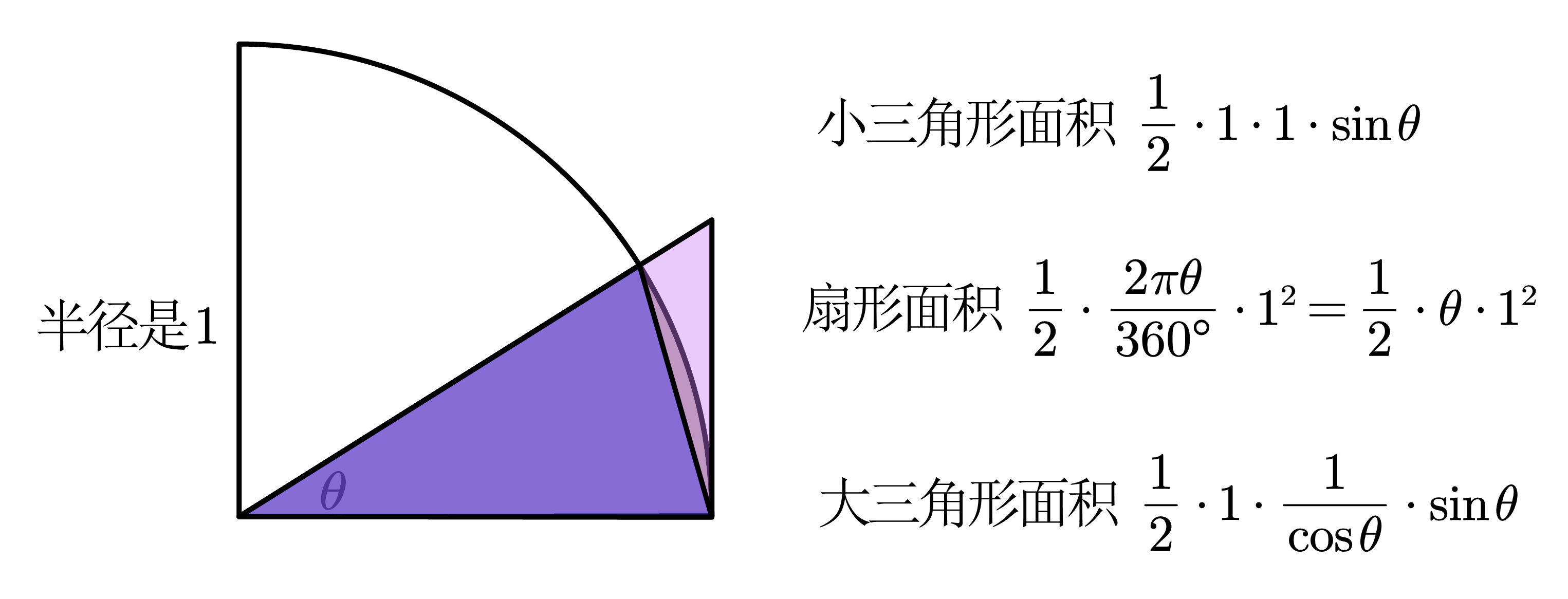

设 0 < \theta < 2\pi/4 。那么,由几何关系,知
\frac12 \cdot 1 \cdot \sin \theta < \frac12 \cdot \theta \cdot 1^2 < \frac12 \cdot 1 \cdot \tan \theta
也就是说
0 < 1 - \frac{\sin \theta}{\theta} < 1 - \cos \theta
因为
1 - \cos \theta = 2 \sin^2 {\frac{\theta}{2}} < 2 \bigg( \frac{\theta}{2} \bigg)^2
故
0 < 1 - \frac{\sin \theta}{\theta} < \frac{\theta^2}{2}
所以,若 0 < |h| < 2\pi/4 ,则
0 < 1 - \frac{\sin |h|}{|h|} < \frac{|h|^2}{2}
故
0 < 1 - \frac{\sin h}{h} < \frac{h^2}{2}
问题来了。“由几何关系”是什么意思?如果您还有印象,您可能会说,这不就是小三角形的面积小于一个扇形的面积,而此扇形的面积又小于大三角形的面积嘛!扇形的面积……啊,好家伙,循环论证了呢……
