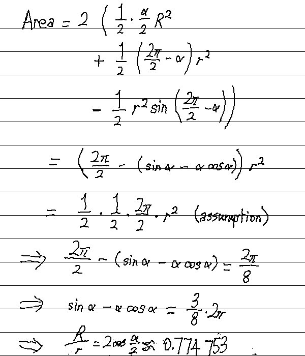

其实可以不用微积分计算面积。但三角得用。最后的方程需要找数值解。当然也可以用高深的工具写一个没什么用的解析解。

在算学里, \sin {\alpha} - \alpha \cos {\alpha} = cc 为数)一般被认为是“超越方程”,因为它含有超越函数 \cos\sin 。这样的方程的解一般无法用只含多项式、分式、指数、对数、三角函数、反三角函数的式子写出来(因为单独出现的 \alpha 使此式无法变为三角式等简单的式子:对比 \sin \alpha + \sqrt{3} \cos \alpha )。
嗯,我用 PC 算出 \alpha 的近似值。
至于 R/r = 2 \cos {\frac{\alpha}{2}} ,这是几何关系。具体的值也是用 PC 算出的。
